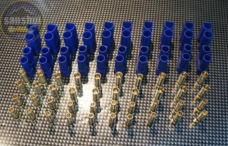

請問線上前輩,
現在新買的PL8,它的電源線藍色的接頭是哪種規格,
小弟用游標卡尺去量它的接頭內徑,直徑是5mm,
可是市面上好像沒賣5mm的金插,
傷腦筋

那個接頭是EC5,一種5mm的金插,並非特殊規格,不會很難買才對,PL8的經銷商應該有賣,原廠也有(賣US$4.95)
儘量不要自己剪斷改成別種,否則那天需維修時FMA會碎碎念.
