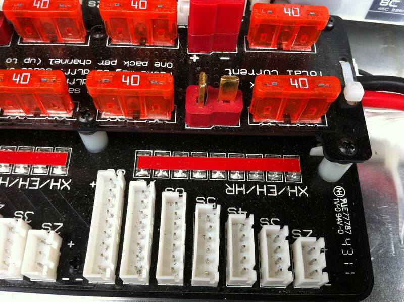

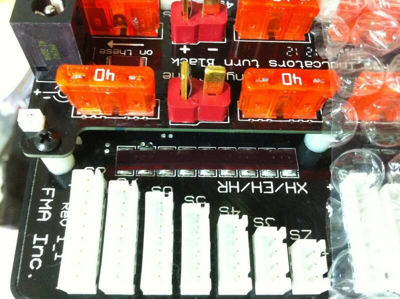

請問MPA板溫度顯色條
各位大大,還想再請教一個問題(如圖)
第一張圖MPA板溫度顯色調為紅色的,這是一般無論在原廠網站上、拍賣上面、以及問了兩位飛友的溫度顯色條都是一樣的。
而第二張圖是小弟上週連PL6一起買的MPA板,不過顯色條為何是黑色的呢?問廠商說是有兩種,正常的是紅色如果溫度過高就變成黑色,而他說如果原本是黑色版本溫度過高反而會變成紅色,請問有用MPA的朋友們,也有遇到跟小弟一樣的問題嗎?可否請知道的人幫忙解答一下?

而第二張圖是小弟上週連PL6一起買的MPA板,不過顯色條為何是黑色 ...
FMA是說,原本供應感溫貼的廠商無法供貨,所以換了.
新出貨的都是黑色的,但紅色的還有一些庫存會把它用完,所以有可能有人拿到黑色也有人拿到紅色,但同一片板不會又有黑色又有紅色.

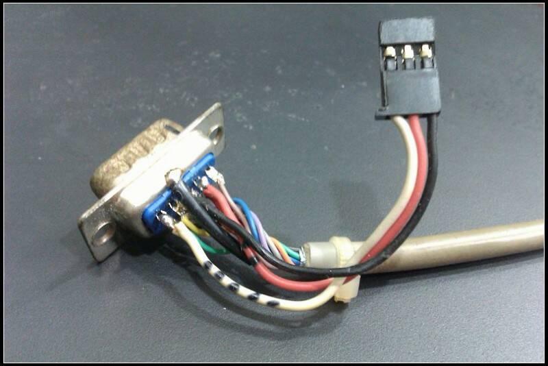

再請問哪裡有在單賣PL6的電腦連接線呢?

問問台灣的兩位代理(RTC/瀧翔)看看,或是到RCTW徵看看,很多人買全配但都沒用到,或許有人願意賣.
如果真的找不到,可用DIY的方式.
如圖:
找一條Futaba延長線剪斷來用,紅色接第2腳,黑色接第3腳,白色接第5腳.
我那條線只是普通的9Pin RS-232線,如果電腦本身沒有COM PORT,可在拍賣網站搜尋"USB轉串口",約NT$100多吧!
