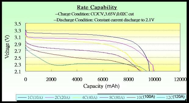

發表於 2012年6月3日 10:03 PM | 顯示全部樓層
回復 950樓 kris000 的帖子
感謝您回覆
附上電池的 容量圖表

 樓主| 發表於 2012年6月4日 01:16 AM | 顯示全部樓層
原帖由 chhpp 於 2012-6-3 22:03 發表
感謝您回覆
附上電池的 容量圖表
723183
Li-Fe的放電容量曲線都長得差不多啦!
有時還是自己做一下曲線會比較好.以我來說,
我會先找到規格上適合我用的電芯,再故意跟賣家問一些問題,若對自己的東西一問三不知的最好別買.
接下來先買幾片回來做放電測試,這時PL8的再生放電就派上用場了,雖然只能測到40A但也足夠參考了.
如果沒虛標的太嚴重(多少都會虛標),談一下價格就正式下單囉!
