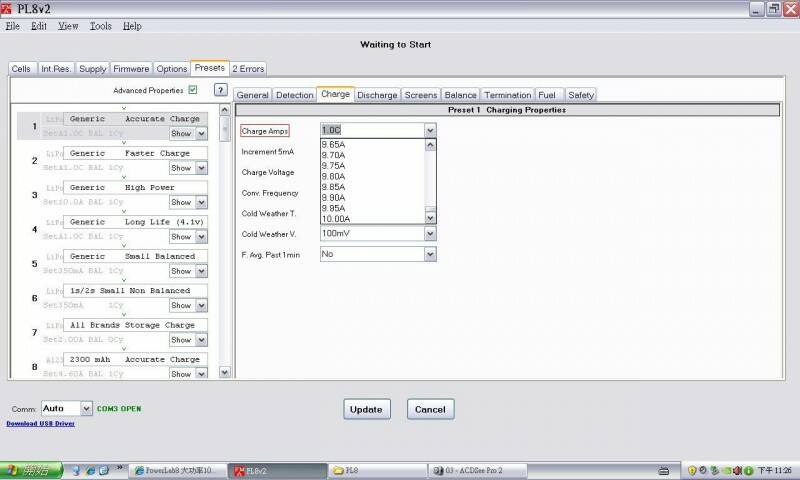

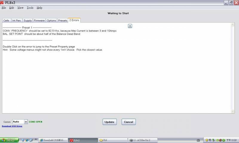

這是什麼意思~這些參數是什麼意思?
我設定選項完要UPDATE時~它叫我要先修復這兩個錯誤
-------------------- Preset 1 --------------------
CONV. FREQUENCY  should be set to 62.5 Khz, because Max Current is between 3 and 10Amps
BAL. SET POINT  should be about half of the Balance Dead Band
Double Click on the error to jump to the Preset Property page
Hint:  Some voltage menus might not show every 1mV choice.  Pick the closest value.
另外我在最大設定電流~看樓主設定25.00A~~我的最大只到10A~~
為什麼呢??
發表於 2012年5月10日 11:34 PM | 顯示全部樓層
第一個錯誤好像是要更改CHARGE裡面的轉換頻率~改成62.5 Khz~
但改完按Update~~
又變成以下文字

問題一:
重大版本更新時造成Presets不相容,或是更新程序未完成而太早拔掉USB,就會出現一些錯誤並提示修改.
只要還原成出廠值(FILE->RESTORE ALL USER PRESETS)即可.
問題二:
PL8每個Preset的上限電流不盡相同,例如Mode1是10A,Mode3是40A.
每種設置也不一樣(但大同小異),如果要把Mode1改成40A可以把Mode3拷貝到Mode1再去改細項.
