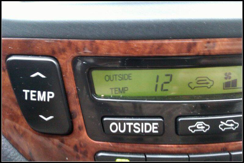

把 "寒冷天氣充電保護" 關掉就可以了!
只要天氣太冷(預設是10度C),PL8為了避免過充只會充到4.100V附近.
但不建議關閉,因為LIPO的特性,在低溫下若量測到4.20V,內部其實已經4.3~4.5V了.
有過充的疑慮,這是安全考量.不是PL8有問題,如果不在意的人,就關吧~
今天下午高雄溫度是12度,我想其他地方更冷.
所以這幾天太冷停飛了.
太冷不飛,太熱不飛,風大不飛,風向不對不飛,能見度低不飛...@@
