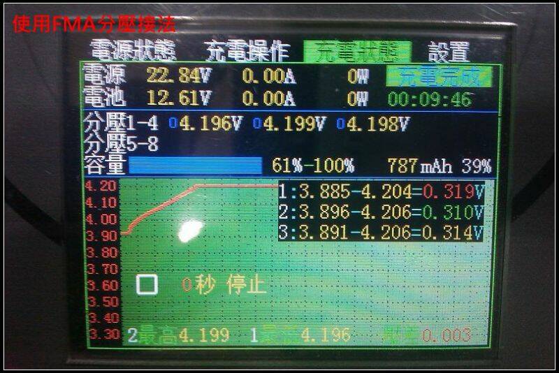

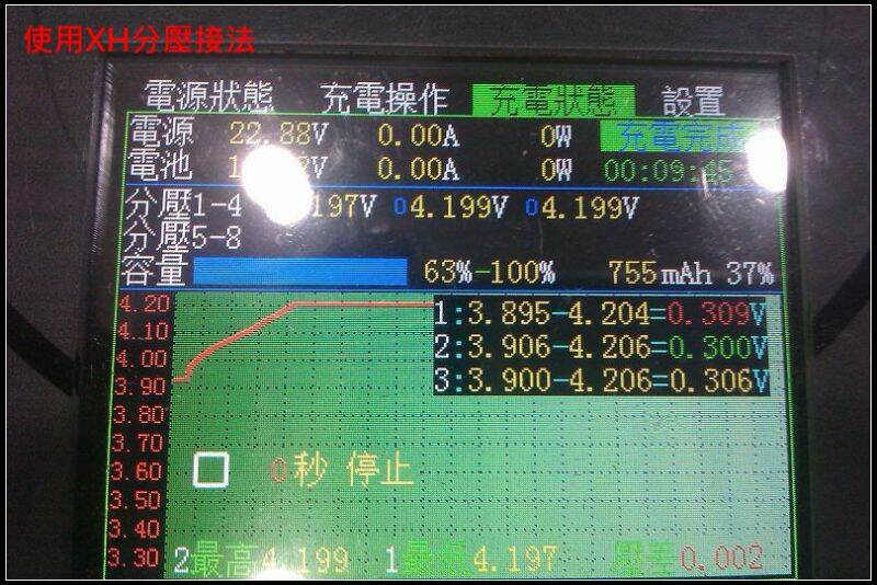

我很好奇,所以找了一個平衡比較差的電池來比較FMA及XH接法.
總共跑了6次10A充電(3.90V充到4.200V),XH及FMA交替使用,所以各3次.
差別非常的微小,一樣的時間FMA總是多充了一點點容量.
要試的人可以直接用FMA的板,把1顆3S(2~7S也可)插在8S座(靠負極插).再選擇XH下去試.
別插兩顆,以免插錯炸了@@

奇怪,为啥我做了几次都是fma快呢,我再换个电池试试看

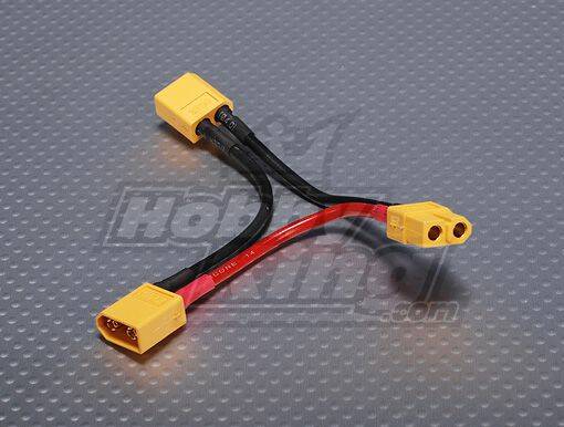

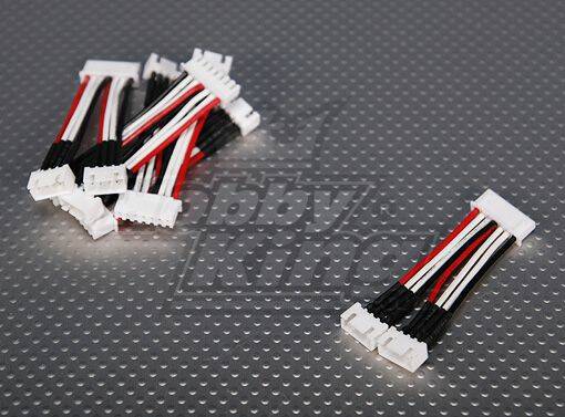

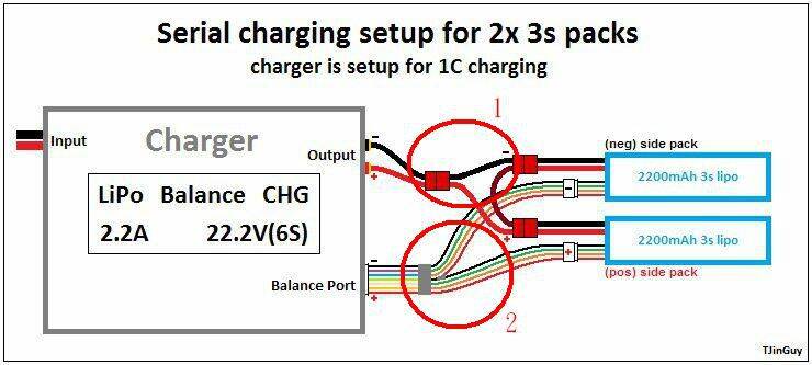

請問蜜蜂大大
請教一下接線方法
圖片中標示1與2的線可以從那麼購得?
 樓主| 發表於 2012年2月7日 05:25 PM | 顯示全部樓層
回復 838樓 david.tai 的帖子
自己焊比較快了! 如果要找現成的,HobbyKing吧!
或是買亞拓"分壓接頭轉接板E K10426A",而T插或XT60自己焊.
最好把接頭及平衡頭焊在電路板(洞洞板),把兩組3S分開.
以免左右電池的電源線插對調了.
發表於 2012年2月7日 06:25 PM | 顯示全部樓層
回復 839樓 kris000 的帖子
感謝蜜蜂大大
了解..
用分壓接頭轉接板取代(圖標示2的位置)
