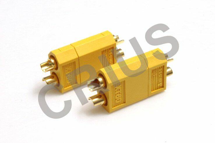

那個是EC3(3.5mm金插),台灣比較少人用,HobbyKing及淘寶有賣.台灣我不知道那邊有賣.
接頭主要還是看廠牌,有些廠牌還分出口版及內銷版,不同廠牌的耐電流規格不同.
以T插為例,一般為持續20A(最大40A),但有些可持續50A(最大100A).
XT60有些持續80A(最大120A),有些則持續40A(最大60A).
EC3的金插為3.5mm,比XT60來的大,但耐電流卻較小,主要是香蕉插類型(中間胖胖那種)耐電流會比X4/XT60/XT150這種類型的接觸面來的小,當然廠牌還是主要因素,因為材質很重要.

XT60 持續80A,最大120A
XT60 持續80A,最大120A
