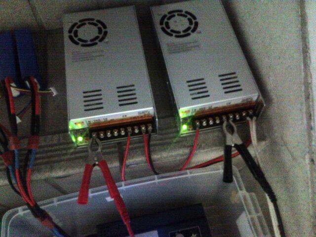

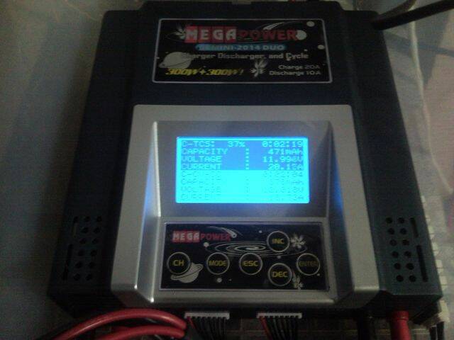

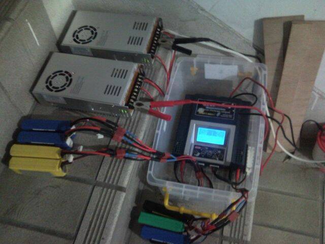

雖然沒有達到2014的300W+300W極限, 但是2個輸出都工作在20A.POWER是今天才剛到的2台大陸牌12V 500W, 這POWER 跑起來安靜無聲, 又便宜, 這樣子含運1張多一點點就搞定了.
(都是運費貴了....如果大家湊一湊, 可以省一點吧)
