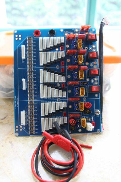

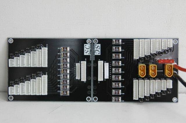

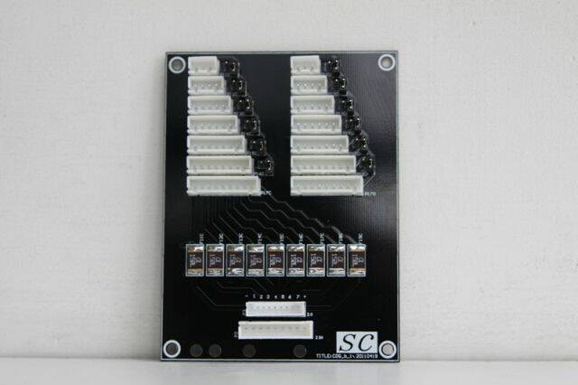

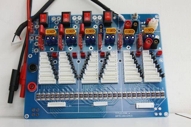

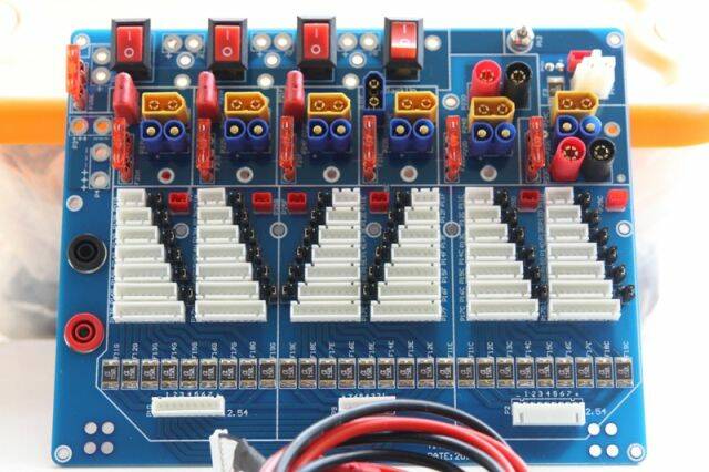

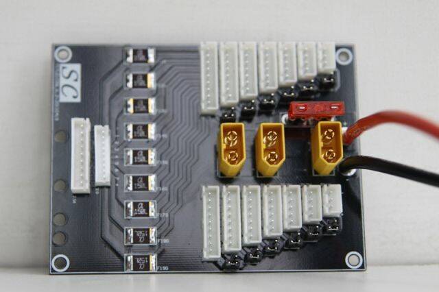

新版出来了
新版出来了,有3类,A板是插头齐全型的,B板是分为2种,一种仅仅是2组平衡座一种包括2组主电流平衡座的,通过跳线都是兼容任意充电器的,不仅仅是只能充pl8了。面积比旧版小了很多,大概只有旧版的一半,没有任何飞线,全部整合在一起,可多块并联扩展带保护,自己充电了很多次,不错。呵呵
[ 本帖最後由 moneycwq 於 2011年6月17日 12:09 PM 編輯 ]
A板带线图
A板带线图
B板仅仅带2组平衡座
B板仅仅带2组平衡座
B板包括2种
B板包括2种
B板包括2组平衡座和主电流
B板包括2组平衡座和主电流
