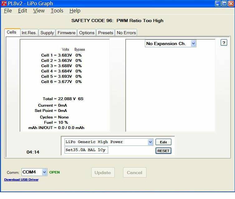

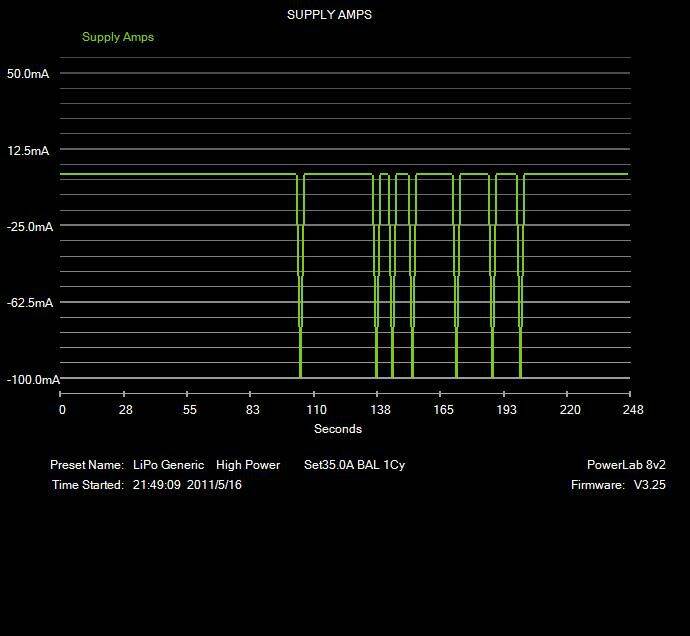

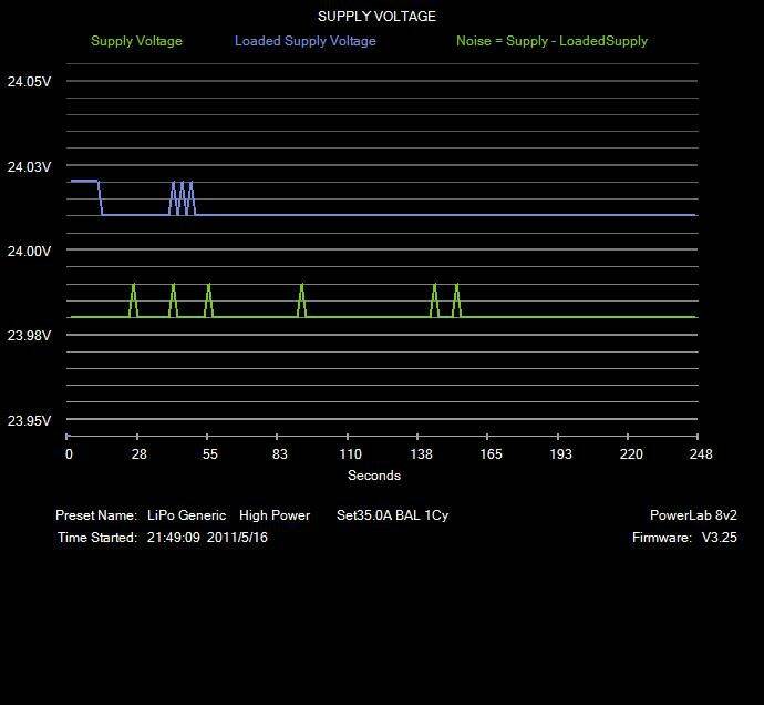

發表於 2011年5月16日 10:02 PM | 顯示全部樓層
Kris~
我的PL8充電要看它的心情好不好,昨天幫它換個風水後他又開始不爽充電了
今天在明緯的SE-1000輸出端改用金插並在正負極加2顆1000UF/50V電容還是不給充
 樓主| 發表於 2011年5月17日 01:22 AM | 顯示全部樓層
回復 662樓 frank0520 的帖子
很有可能是PL8一次側的AD取樣電路有問題,或是出廠時判別門檻調太高.
還沒有投入負載就量到電源在變化,一直找不到適當時機投入負載,最後就告警拒絕充電.
MW的供應器在極小負載(充電器本身電路所耗用)不會有這種現象,是很穩定的直流才對.
建議送檢.不過會等到抓狂.
