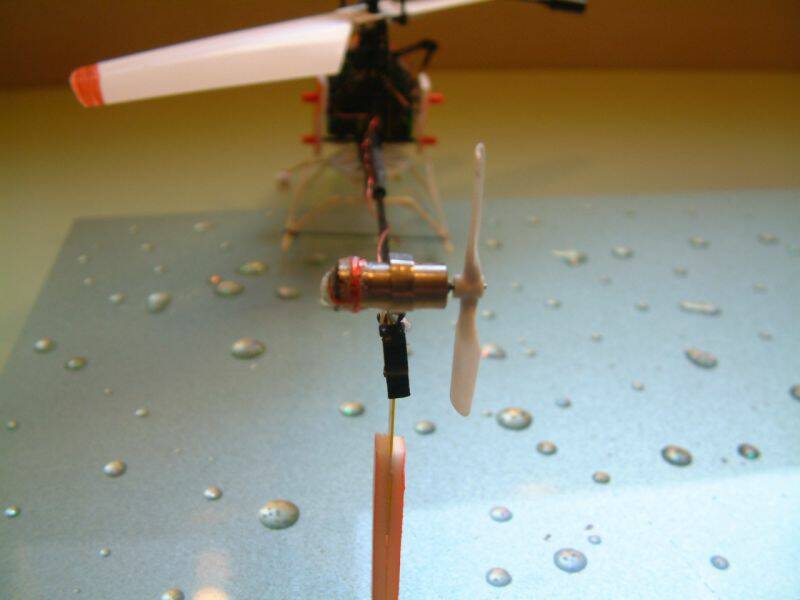

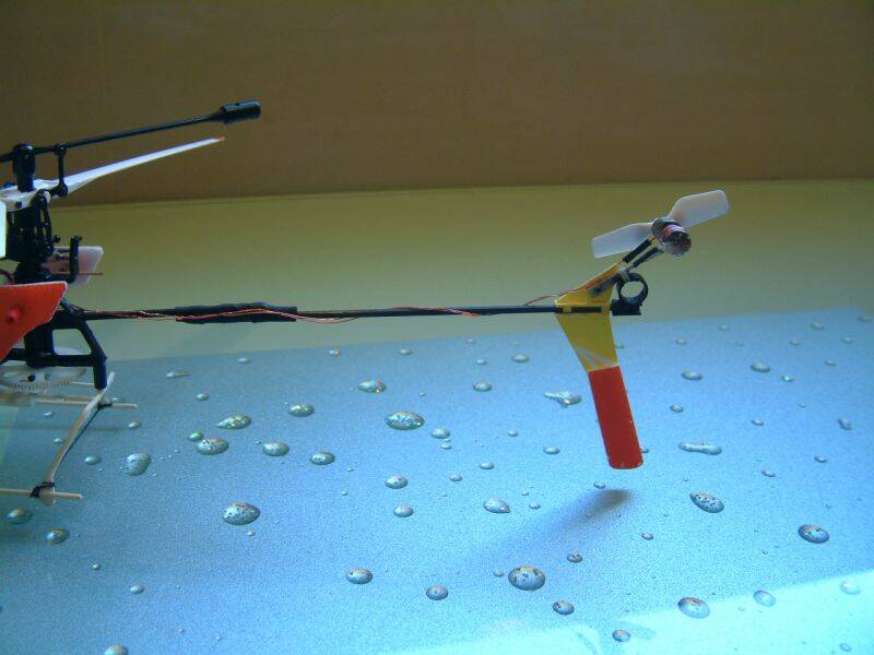

有朋友PM給小弟,詢問尾馬達架高的方法,現報告如下:

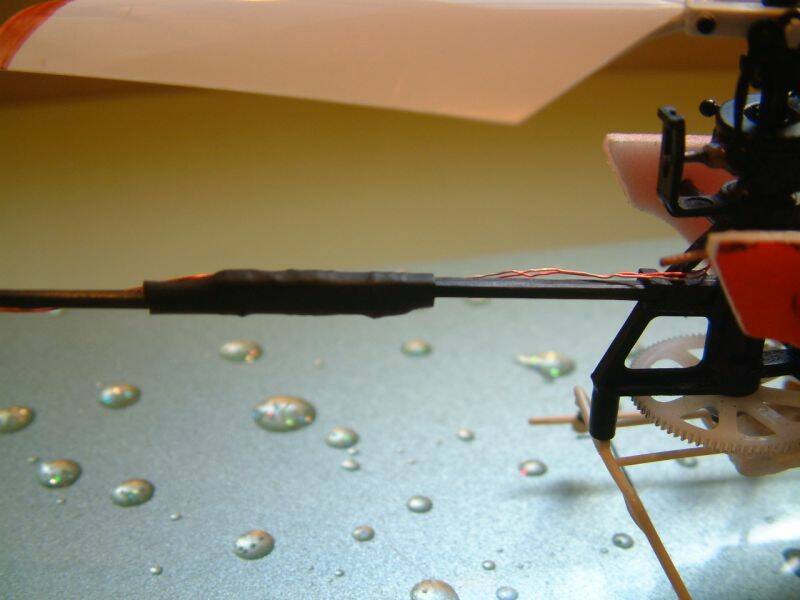

尾桿加長,小弟用竹筷子削成方型與原碳纖尾桿黏合,此時尾馬達的漆包線因竹筷子非空心的關係必須走"明線",如下圖
竹筷子削成方型與原碳纖尾桿黏合的方式,小弟先用縫衣線纏繞再用快乾黏結,外面用熱縮套包覆(遮醜啦!)如下圖

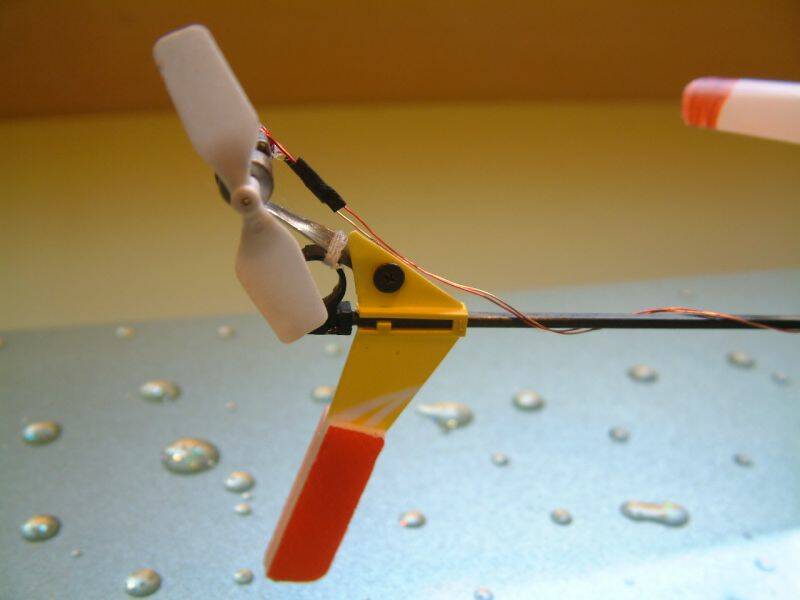

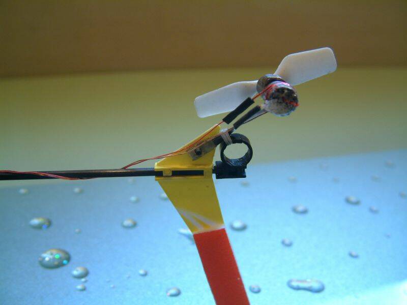

尾馬達架高小弟使用鋼片(取其彈性及剛性)折成J形,與原尾馬達架結合,用螺絲鎖,縫衣線纏繞,快乾黏合(方法不拘,只要能穩固即可),尾馬達就塞在J形的"勾勾"上,如下圖
尾桿加長的長度與您尾馬達架的高度有關係,重點是尾馬達的軸心需與主旋翼面同高,從後面看尾馬達需與地面平行,千萬不要往上翹,從上面看,尾馬達需平行於主旋翼面與尾桿交接處的切線
最後調整遙控器將尾馬達輸出降低,否則會一直順時針旋轉(機頭向右)
以上報告完畢,祝大大飛行愉快
PS:尾馬達往上(下)翹會有一向上(下)的分力,這是不對的,我們只是要向右的水平力來抵銷主旋翼的扭轉力

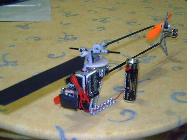

發表於 2010年10月10日 05:34 PM | 顯示全部樓層
原廠尾支撐架乾脆去掉自己裁一片
這是五年前全手工diy六動迷你電直 尾巴你參考看看
