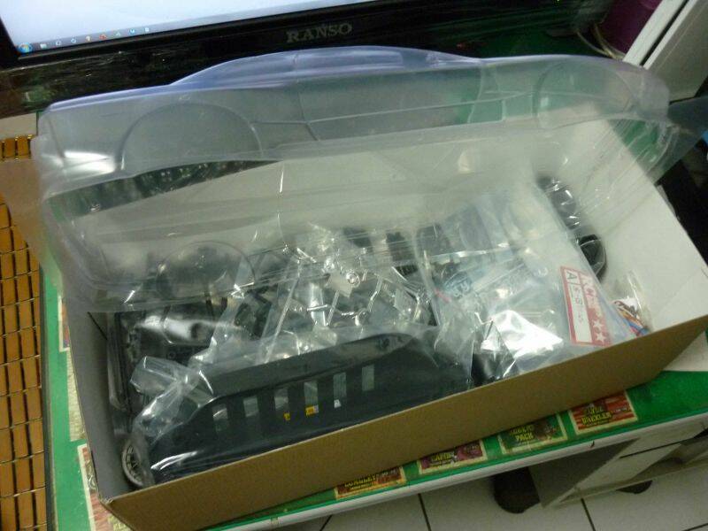

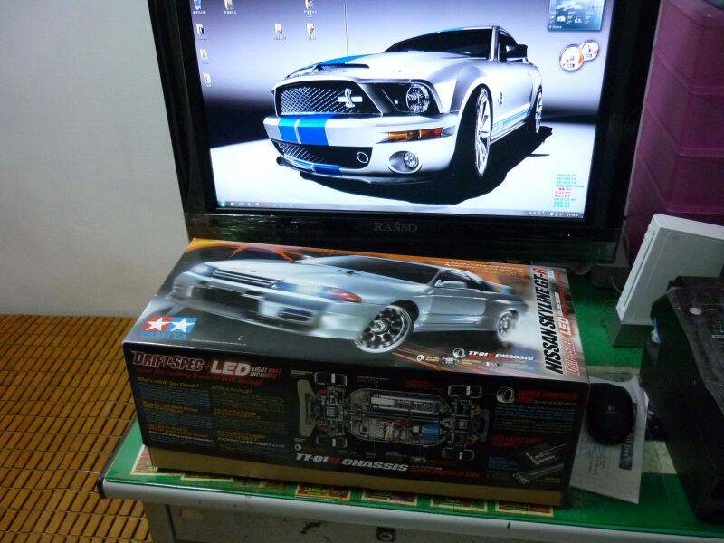

板大是在昨天入手的嗎
小弟我是今天入手的..只不過我是入手TT01D(基本的都有了)
跟板大一樣..遙控器也還沒入手..目前預算只到車體跟電變(慘了..大家這麼不看好101BK..又要來存錢了 )
附上照片

@@大大的車也很讚歐~是頭文字D裡的R32嗎~話說大家都不看好101bk~可能加點前換novatech~現階段預算不足先碳刷練習下~等技術稍有進步再換無刷
不然一開始速度太快變成碰碰車在玩

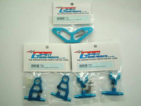

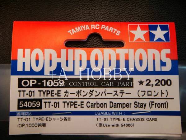

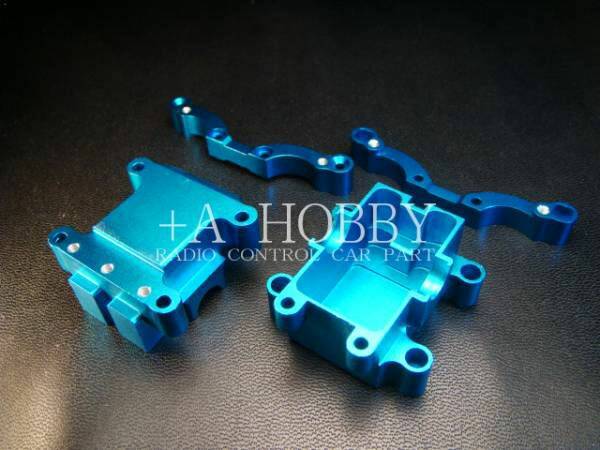

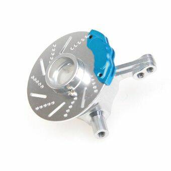

樓主........
如想要敗家零件 圖 可以找我 (  我有庫存 大量改到爆tt-01e全系列 圖片)
如要改 零件 可以去哪裡定... 改哪裡 都可以問我
以下圖看看就好(沒良心)
但是良心建議   如要改裝 3rtt-01e有改品 基本改就好.......這樣就不用花太多 ( 3r 的纖維板TT-01就看看就好.)
田宮的 平衡器+2樓版不用改 (TT-01E版就很好用...
1.馬達座
2.萬向
3.逤剛大盤組
6.前單
7.後直軸
8.前防撞
9.轉向組
10.馬達散熱(含風扇)
變電無刷最好 越小顆越好....(因為太大顆 很佔位置)
其他都不要改.........沒必要 (請爬我以前發的文*不知有沒有砍文)

田宮纖維板 優
田宮纖維板 優
