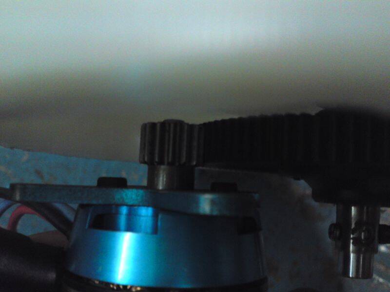

今天做動力系統減速裝置
減速系統10MM軸心使用工業油封 來防水
轉向系統連桿6MM也是採用油封系統防水
前後外蓋就只能用O環了
減速機軸心10MM 馬達軸心6MM
大齒輪95齒 馬達齒輪15齒=1:6.3
馬達600級530KV 離聚考慮用11.1 空轉全速大約933轉
負載轉速大約747轉 要拖動這麼大的螺旋槳 這樣應該夠力了
原設計裡面 有11.1V跟22V兩個電壓系統  11.1V是動力系統 22V是靜潛系統
但是 如果考慮 空氣壓縮機系統 小弟會改用11.1V
弄到現在 換小弟我胡思亂想了 哈哈哈~~~~~~
要採用氣壓系統 還是水袋系統 ????? 因為前輩們說的都很有道理
