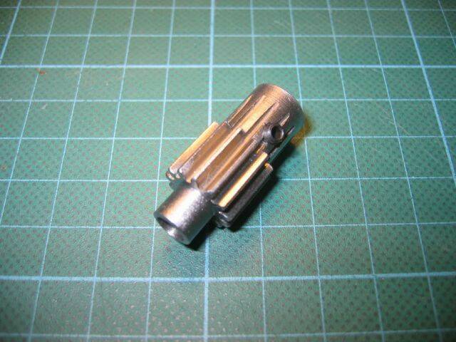

如果可以就考慮找人作馬達齒及馬達座了,馬達齒大概會像這樣
(借用一下Kris000的相片): Mod1_T9_CNC.jpg
齒輪上方車成10mm直徑,以套入馬達座上方的軸承,中心通過5mm的
馬達軸心,下方鑽螺絲孔以六角螺絲固定在馬達軸心上.

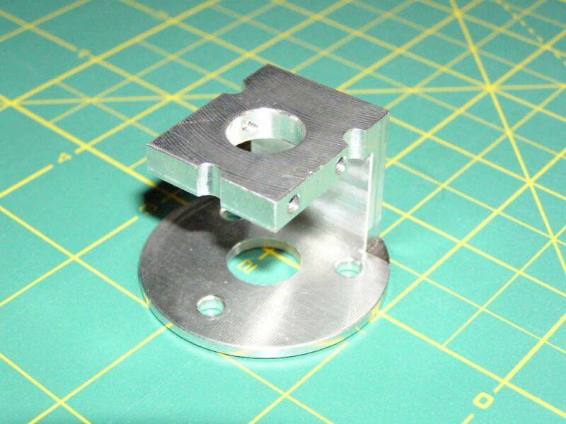

馬達座考慮機身四片側板的配置,採用XERO-G的設計,以四顆螺絲固定在
原本鎖離合器罩與啟動頭的位置,請看相片: Custom_XeroG_e-motor_mount-1.jpg

那個馬達座CNC不難,可以找到人做.Scorpion HK4025馬達的固定螺絲孔位跟圖中不同.
http://www.scorpionsystem.com/files/i1,509_full_dimension.pdf
第三軸承我看到是由側面逼緊軸承,如果怕固定不住,可在正上方軸承孔的旁邊攻一個螺牙,鎖一個滑絲去擋.
