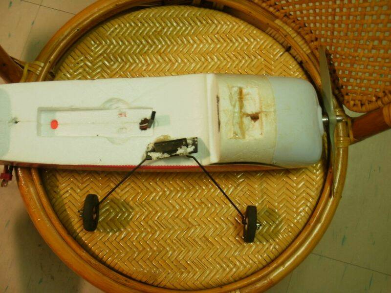

今天飛了幾趟 在4到6級風的環境飛  不是那麼好飛 很容易受到風的干擾 忽上忽下 無法很穩定的直飛或平飛 降落時若在1米高的高度重降落很容易折歪起落架 起落架的固定方式我覺得有待改進 這很矛盾 若起落架太強壯的話 機體是保麗隆 就很容易破 也因為這個原因 我起飛是從地面起飛 降落則都降在草地上 這樣起落架可以耐重落地3趟吧

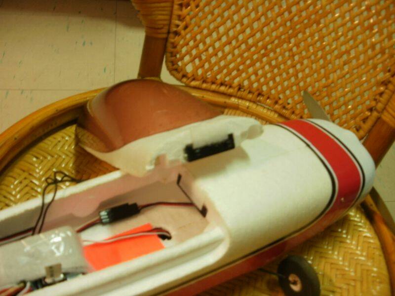

這台飛機的座艙罩固定的方式很容易飛到空中 掉下來 在室飛時掉了兩次 好在草不是長很高 不然很不好找 我想加個魔術氈固定會比較確實些

今天飛的了4趟 因為過彎動作太激烈 結果主翼在空中裂開了 這台EXTRA 300S 的主翼的設計少了中間骨材只有1跟約4mm的尼龍棒  所以在過大的過彎下力量全部都集中在主翼的黏合部位 因而蠻容易裂開 付上照片 請飛友們多指教 謝謝
輪子降落時又脫落了
輪子降落時又脫落了
動作太激烈主翼在空中裂開了
動作太激烈主翼在空中裂開了
