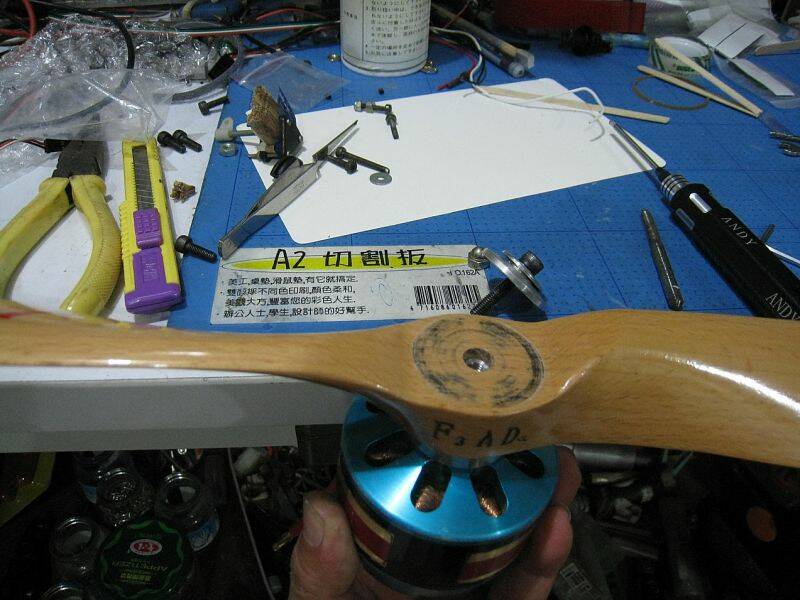

主軸也給它量一下尺寸喔....
 樓主| 發表於 2010年6月28日 10:19 PM | 顯示全部樓層
主軸4顆螺絲可以鎖上去
但螺絲要比原廠所附帶還要長一些才可以鎖得住喔
因有拆下T字主軸鎖住外轉殼那4支螺絲的關係
[ 本帖最後由 ching33ho1 於 2010年6月28日 10:20 PM 編輯 ]

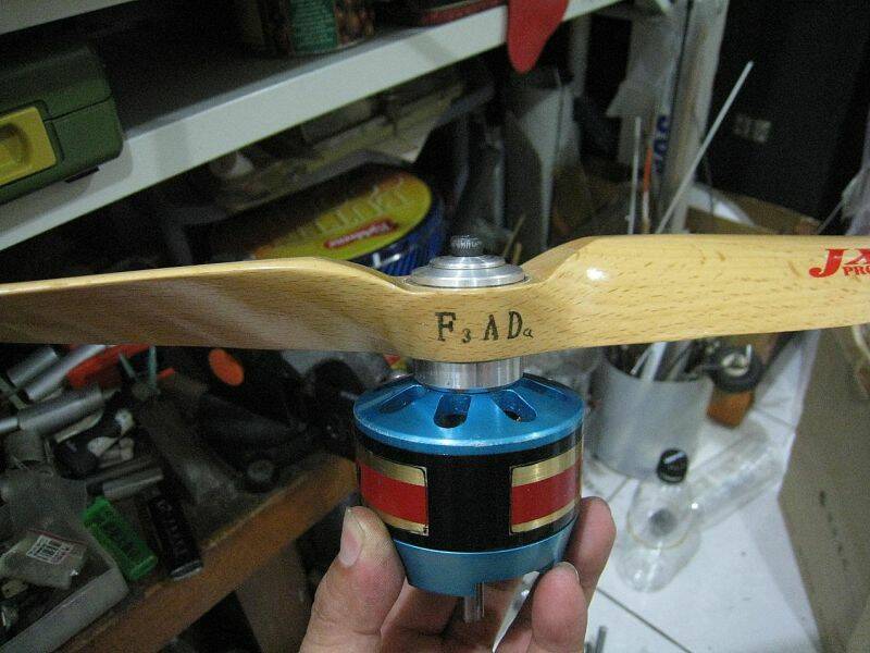

 樓主| 發表於 2010年6月28日 10:24 PM | 顯示全部樓層
裝上木槳試試看喔...
[ 本帖最後由 ching33ho1 於 2012年10月16日 01:40 PM 編輯 ]
 樓主| 發表於 2010年6月28日 10:30 PM | 顯示全部樓層
嘿..嘿...終於給它改裝完成了喔.......

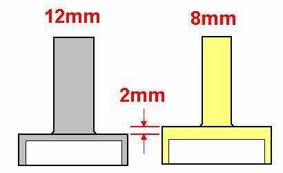

發表於 2010年6月29日 01:48 AM | 顯示全部樓層
這是世冠作的嗎? 注意底座要有夠堅固.
買到的8mmHUB比12mm厚2mm.
Himax 6330-200的結構不是這樣.螺牙在鋼質軸上,不是鋁質hub上
 樓主| 發表於 2010年6月29日 10:49 AM | 顯示全部樓層
原帖由 lspeng 於 2010年6月29日 01:48 AM 發表
這是世冠作的嗎? 注意底座要有夠堅固.
買到的8mmHUB比12mm厚2mm.
347407
感謝彭大解說注意提醒喔.....
先使用看看.如有問題.另在想辦法這樣子喔.......
