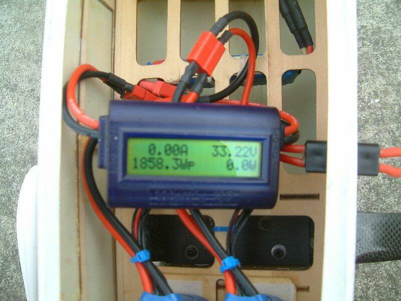

1858.3瓦.....
 樓主| 發表於 2010年12月4日 04:05 PM | 顯示全部樓層
Himax 6320-250馬達
使用8S電池
使用過4種尺寸槳....提供參考......
APC 18X12E ~ 6100rpm at  50A
APC 19X12E ~ 6100rpm at  55.18A 1720瓦
APC 19X12WE ~ 5800rpm at  60.87A 1858瓦
TURNIGY木槳 19X12 ~ 5800rpm at  59.66A  1826瓦
找時間再試20X10碳纖槳喔.........

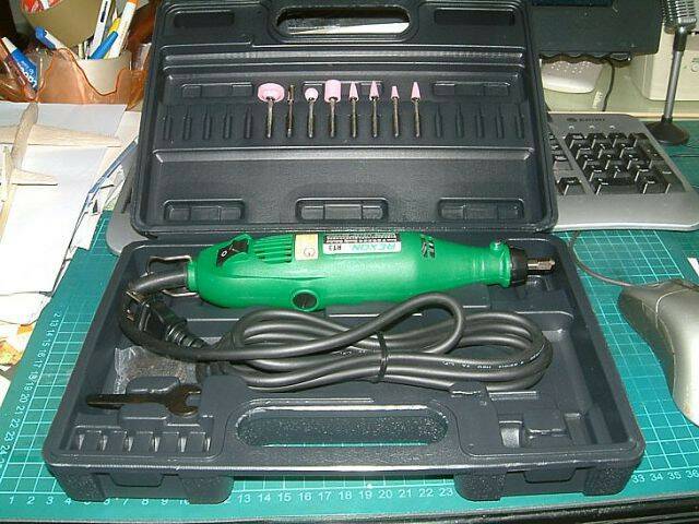

請問機頭罩用什麼切割拓圓會那麼大又圓???

偶是使用這個東東來切割的喔..........
