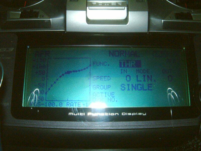

 樓主| 發表於 2010年10月31日 10:04 PM | 顯示全部樓層
2號.電機..油門曲線設2組.使用J牌-77變電
正常飛行模式..17點.油門曲線
1..-105
2..-75
3..-49.7
4..-26
5..-8
6..+18.5
7..+31.5
8..+44
9..+48
10..+51
11..+55
12..+59
13..+61
14..+65
15..+72
16..+84.5
17..+100
......提供參考......
[ 本帖最後由 ching33ho1 於 2010年10月31日 10:20 PM 編輯 ]
