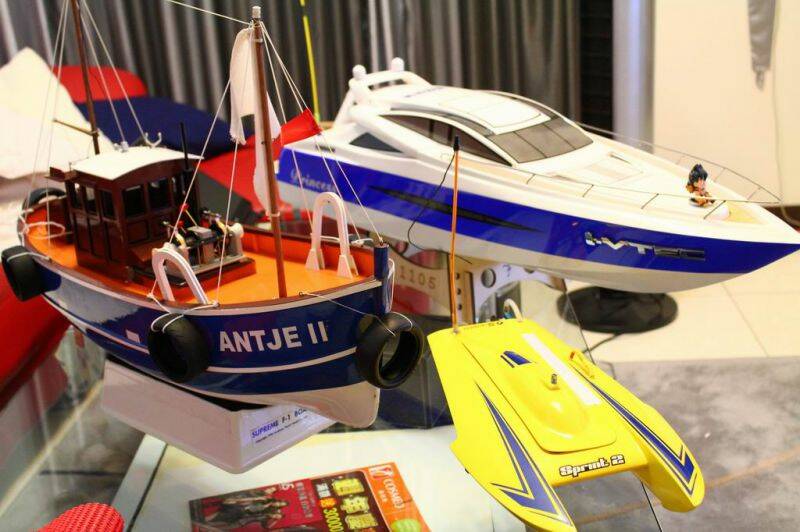

我喜歡玩像真的,但又想飆快,相片這三艘是我目前的船隊,~s91401102您的船隊也po上來讓我門欣賞吧!

s91401102大大~說到這艘漁船...我都拿來當救援船,但是只要在水中拖著翻船(即使是小閃電這種小船)行駛,右彎完全失效,到底是怎ㄇ回事呢?
是重心位置不對還是舵面吃水太淺?我的重心在正中央,因為太後面加油門會抬頭,動力是7.4V 1000 kv 原廠三葉槳.
發表於 2010年7月11日 09:26 PM | 顯示全部樓層
原帖由 pan1266 於 2010年7月10日 10:00 PM 發表
是重心位置不對還是舵面吃水太淺?我的重心在正中央,因為太後面加油門會抬頭,動 ...
建議您改成6V4A鉛酸電池, 漁船抬頭不好看啦!
在來拖線一定要於船尾正中央,然後線至少10公尺以上
才不會被短線限制轉向能力, 再檢查一下舵角要最大
