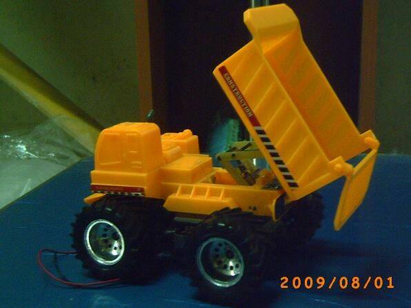

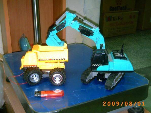

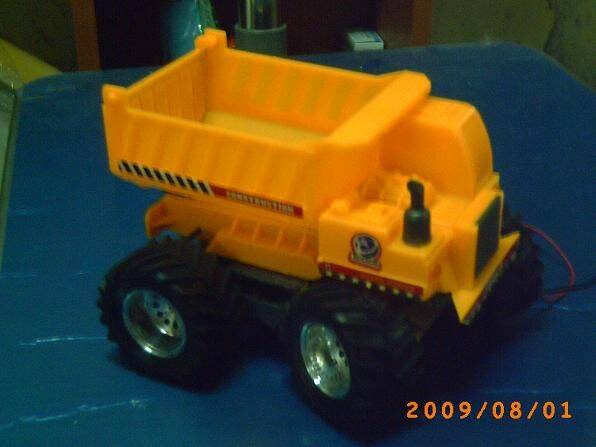

 樓主| 發表於 2009年8月4日 09:33 AM | 顯示全部樓層
隨緣 找了好幾年才看到一台新的Q版 砂石車 但是卻是 履帶車 而且只能靠 後退 來轉彎
心一橫 把履帶結構給 切割了 換成 小大腳 的輪胎 好像好看多了 速度也不錯 載重力粉強約可負重 800g以上動力還很充足
接著把原廠的 後車斗 升降結構也給 切割掉 因為很爛 升降角度太小 力量也很 微弱
反正能改的都改了 自己很滿意 偶的 小怪手 終於有 最佳拍檔 也打算讓 砂石車 再拉一台自製 板車 來載 小怪手
