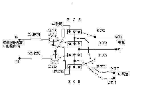

請問一下winwin兄
我按照這個電路圖黏,試的時候我只接+-電池out馬達in是開關,in去碰電池的正極,馬達會正轉,碰另一條in會反轉
這樣是對的ㄇ??,in改裝在伺服機馬達端,用遙控器控制時都不會動,請問是我接錯ㄇ??還是伺服機有問題??
 樓主| 發表於 2006年10月15日 04:30 AM | 顯示全部樓層
原帖由 gtj7520 於 2006年10月15日 03:30 AM 發表
請問一下winwin兄
這樣是對的ㄇ??,in改裝在伺服機馬達端,用遙控器控制時都不會動,請問是我接錯ㄇ??還 ...
對正常
你要不要量一下 伺服機 電路 馬達 的兩個接點 對地線[負電] 有什麼變化
如果對地線而言 兩個馬達接點是[中立點零時] 約1/2 伺服機電源 也就是約 2.5V 左右 那就不適合這樣驅動
如果兩個對地是 0V 或 +5V 就適合  講的亂七八糟
伺服機電源的負端也要和功率晶體的負端共接
