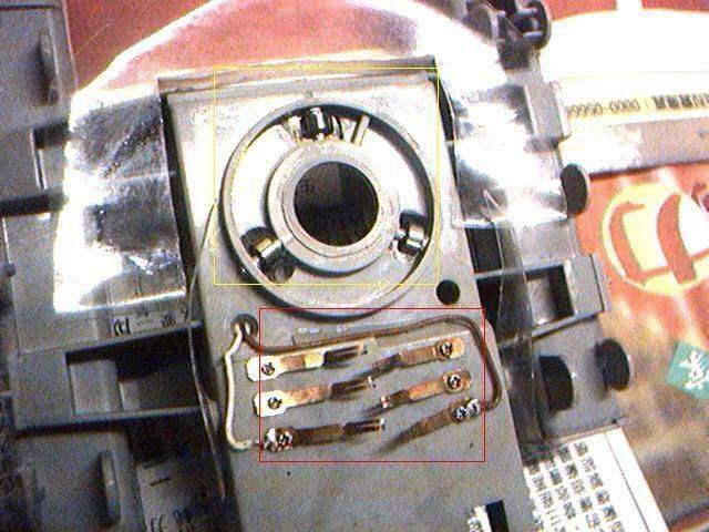

這有幾張改裝參考照片

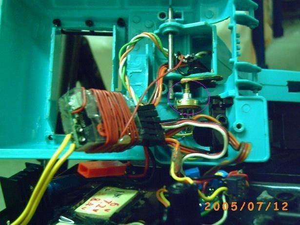

這顆 VR 的安排很重要

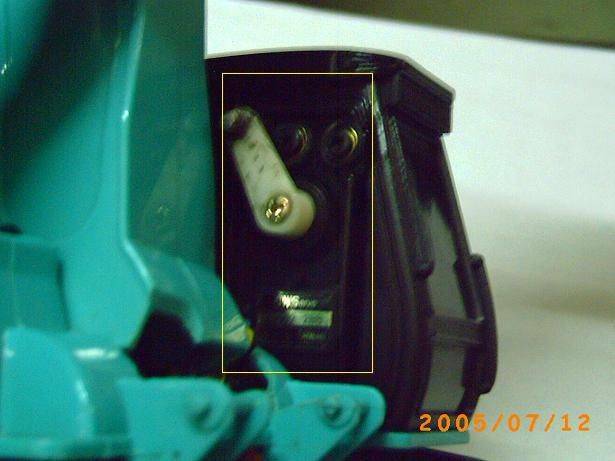

接著駕駛座內藏一顆 伺服機

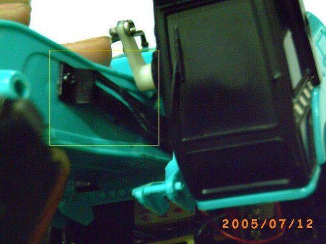

再來這個 固定軌道 更重要 它的角度過大過小都會導致 主臂 運轉過頭 必須剛好可上可下最大角度安排 並配合 VR 的角度達成完美的動作

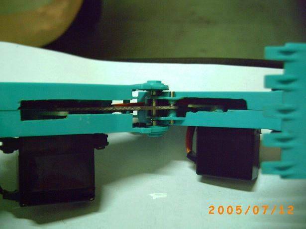

下面是 中臂 與 手掌 的伺服機安裝 這簡單多了 重點放在 關節 運動的力道與角度搭配
側面照
 樓主| 發表於 2005年10月26日 02:00 AM | 顯示全部樓層

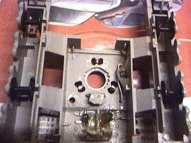

繼續給你參考的是內在美

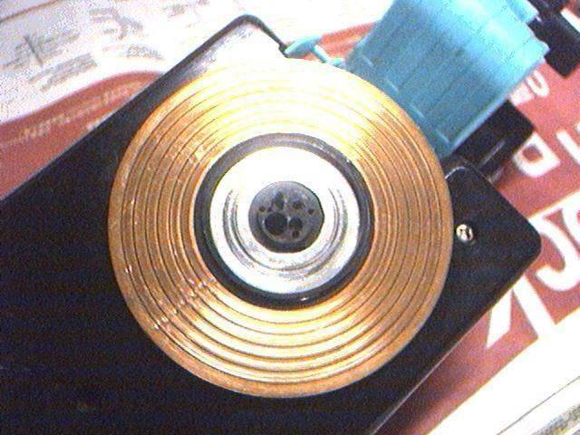

第一張是 360 度無線迴轉的關鍵 電路分盤
第二張是 主要接觸 電極 分別是 主軸伺服機 左右履帶伺服機  另外加裝三顆陪林以利於轉動順暢 加強強度抗磨損
第三張是 掏空底座情形

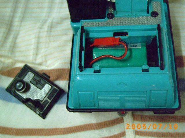

第四張是 電池室
希望這幾張照片能提供給有需要的 RC 玩家做個參考     謝謝大家
