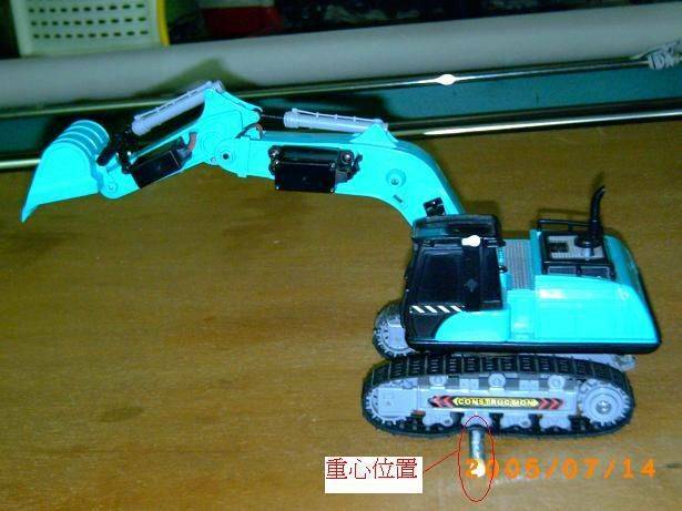

winwin大大,看了您的照片,我才發現我的怪手好大台....除了手幣前二顆伺服機用naro/max外,其他地方的伺服機可能要用小型伺服機(如GWS MINI或大型的S3001才拉的動....
它的履帶部分底座比例相對於上半部份也險的小些,我剛買回來時還沒改就先試著做您影片中的動作--上板車,結果旋轉到一半就翻車啦!!
努力改造中........

那麼你的手臂最好用雞牌 S3002 以上或 F牌 3001 否則用手臂 頂重物 用履帶前進推重物時 容易崩齒 或從 高地 下 低地 時 用手撐住整台怪手重量時也很可能崩齒 這是經驗給你參考
你說的是不是 540 度迴轉那台 底盤很低喔 比例不太對
 樓主| 發表於 2005年7月14日 03:03 AM | 顯示全部樓層
RC 我還是菜鳥 對飛機 船 車 的重心都還沒經驗
不過既然是可動模型我想 重心 是很重要的
這台挖挖挖 試過幾次 重心過前過後都不適宜  登高 會後傾 挖土會後翹 最後的結果 重心落在主軸的前方一點最完美[必須將手臂伸直]
