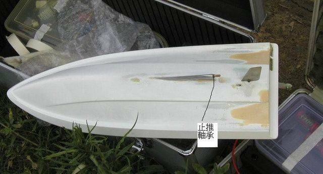

發表於 2005年7月7日 11:22 AM | 顯示全部樓層
Originally posted by hsinli at 2005年7月6日 PM 11時15分:
ECO船用的無刷馬達屬於480等級,kV值範圍從2800到3800都有人在用
重要要看個人對eco的心態RAINBOW如果想比賽個人建議用8~9L槳用直徑30~32螺距用32~40..最重要在船軸螺旋槳前裝2*6止推軸承...免得馬達後蓋被頂開...
