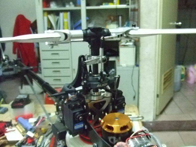

 樓主| 發表於 2010年7月20日 09:49 PM | 顯示全部樓層
要改3G的話首選是550E的套件..但是亞拓沒出550E的3G的套裝組...那就套用600LF系統也行..要整套裝上也可以..或者半套移植..也OK..半套的話..就使用600的十字盤..剪臂..項位組..用M3D的旋翼頭.M3D600的金屬夾(材質7075-T6讚..).球頭用亞拓500E(非3G)的槳夾球頭鎖上就OK.....個人感覺用半套的飛行特性比較優哦!!......
[ 本帖最後由 3D豬 於 2010年7月20日 09:51 PM 編輯 ]
發表於 2010年7月21日 10:24 AM | 顯示全部樓層
回復 41樓 3D豬 的帖子
全套的話除了十字盤導軌外,還有其他地方要改的嗎??
主軸用M3D的可以直接套亞拓600的3G旋翼頭嗎??
為什麼要用全套?因為我想要有剎車盤
