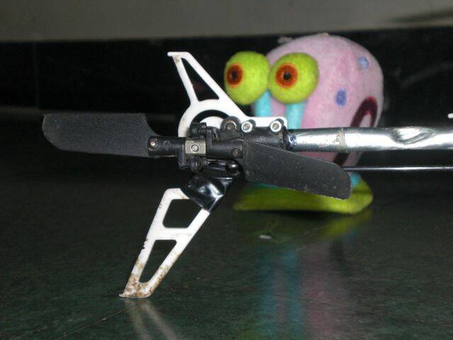

謝謝大大,可是sky701只能依照螺距角度 (v1旋鈕)配合油門曲線(V2)調整油門0及100的角度,其它不是無法調整嗎?還是有其它方法~謝謝
現在的問題主要還是轉速要很高才飛的起來,且控制右轉沒問題
轉速稍低(也不是很低)就飛得起來,不會自旋但右轉無作用(怕 )
還是尾翼可以買更大片一點的,只要右轉風速夠就沒有這個問題了

尾翼有裝錯嗎?
之前有拆過,不知是否有裝錯,若方向不對會有什麼影響呢?
發表於 2010年10月17日 11:41 AM | 顯示全部樓層
方向正確。
了解。先將油門曲線旋鈕調到2點鐘方向,將螺距行程調到可走11度,先不管+-,就是走11度,最大螺距以不干涉。干涉定義:看懸翼頭上方,油門加大,和看到傾斜框架往下,有可能油門一半,傾斜框架中心黑色塑膠就已經在最下面,再加大油門伺服就發出聲音,而且平衡翼不能自由運作。將油門回到0,這時螺距應該是負的,調整連接器迴轉軸固定器,就是說明書調整雙槳那4根拉桿,將連到平衡翼那根轉長,連接到十字盤轉短,直到0度,要記住圈數,不然就雙槳了,又要調雙槳的問題。還有這只能用來正飛,開IDLE後,負螺距會不夠大。我有試過,這台最多走20度,走0-10就會發現沒力沒力的,還是0-11比較好飛。
如果要加大尾翼,要調的又更多了。我就是換成菜刀槳,尾翼加長加寬,力量變大,很容易會有追尾現象。這時要換尾伺服,網拍有一些5g速度0.1的便宜伺服,應該可以試看看。我是用廣營NARO HP/BB 速度0.1,這是之前玩飛機時拆下來的,能省則省。再將伺服搖臂索最內孔。這時要起飛停懸時就會發現,機體瘋狂往左旋,應該是SKY500陀羅儀的問題,中立點沒辦法抓對,這時就要調機械中立點。建議可以看同廠NINJA250的說明書,他就有提到螃蟹夾位於左邊1/3處,而不是EP200,EP255,TREX250說明書上,要位於中間,因為我們的陀螺儀是比較低階的。

謝謝n大的詳細解說,小弟受易良多,之前拆過副翼鐵絲,裝回去時連接器迴轉軸固定器裝錯(裝成N型),這次換金屬中聯,才換回倒N型,不過就發生這些問題,剛好今天螺距尺不在身邊,就先以目試角度調看看,真是謝謝囉
發表於 2010年10月17日 12:39 PM | 顯示全部樓層
不過小弟還有個問題,還沒照n 大方式調之前離地時是負螺距,現在調成起飛前已是正螺距,這樣尾翼右轉功能是不是會更弱呢?
發表於 2010年10月17日 03:12 PM | 顯示全部樓層
你這樣調就要將螺距總行程變小,總行程可能就是9度。再加油門時,你還是可以感覺到油門是一格一格的,總行程變小,每一格的螺距變化會很小。當停懸機體往下掉時,總行程大時,推1格可能就往上飛了,總行程小時,可能要推2格,但這是個人習慣,不能慣用在每個人。
今天也將原廠12A電變測試一下,真是大失所望。使用之前玩飛機的動力組,測試結果:電池滿電,全油門,瞬間到14A,10秒降到7A,過熱保護,持續7A運轉中。V3停懸接近6A,全油門螺距10度,11A。才會有人全力往上衝沒力,主要問題應該就是電變了。
