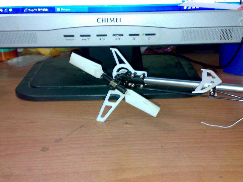

剛剛檢查了尾橫軸根止瀉螺絲是否有鬆
都沒問題~中立點也修正了~但轉向就是有問題
上個月才把尾變距組件換掉
不會要小弟再換一次吧
不知是不是陀螺儀的問題

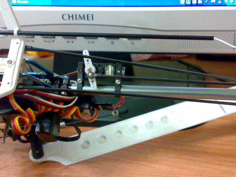

發表於 2010年10月6日 10:29 PM | 顯示全部樓層
尾槳更換250菜刀槳
尾伺服更換廣營NARO HP/BB
搖臂使用最內孔
感度55及60
鎖尾應該還不錯! 我只有這台, 無從比較好壞
[ 本帖最後由 naifeng 於 2010年10月7日 01:36 PM 編輯 ]

這幾天測試看來真的是尾變距出問題了
(順便請店家檢測看能不能坳到顆新陀螺儀)
沒有摔機為啥會掛掉呢
國父又要準備出走了(好險小朋友還留在家 )
