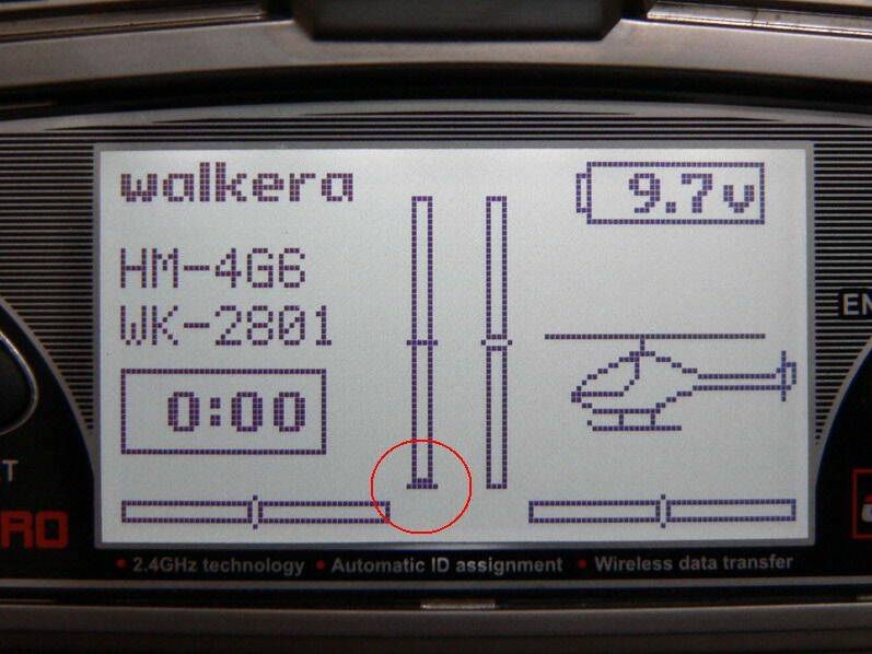

沒玩過4#6S,但是我記得4G3和4G6如果不把遙控器上的油門微調調節到底,電變會保護動作,電機不能正常啓動,不知道4#6S是否也是這樣。
我使用的是MODE2美國手,所以油門位置在左邊,圖中我畫圈的油門微調要撥到最低。

遙控測試 你可把油門換邊測試就可以知道是否發射出問題了
更改mode模式就可以了  1.3  一邊2. 4一邊
