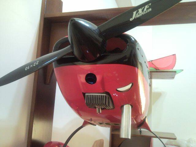

 樓主| 發表於 2010年6月21日 05:10 PM | 顯示全部樓層
回復 51樓 阿飛. 的帖子
我引擎以拆下裝上50級片身機等油門司服氣就升空ㄌ到時在測試分享.另一顆要裝600n直昇機如直昇機沒問題.飛機一定不可能過熱.我也在怕直昇機上會過熱.飛機有高速2分鐘沒有過熱5分鐘沒試過.os55 gt我也有一顆我沒遇到過熱.油針沒調好就可能過熱.
裝加速管聲音跟木精一樣
裝加速管聲音跟木精一樣
裝加速管帶速更穩
裝加速管帶速更穩

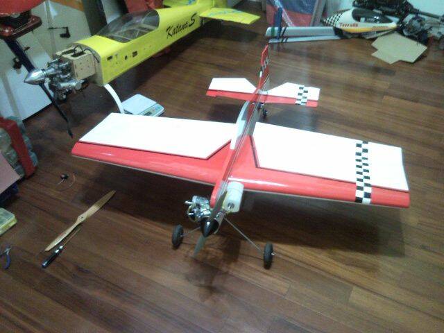

 樓主| 發表於 2010年6月21日 07:17 PM | 顯示全部樓層
回復 53樓 阿飛. 的帖子
電火我是沒調整.油真道是調整很多.我用92無鉛加1比40.k2機油.用22*10炭纖槳首航前測到轉速是6千9百轉.低速能到1千3百.但是飛行我是用1千6百.拖ㄉ是extya300.飛機是88in30%比一般50cc長一個方向舵.不說很暴力.但是一般3d動作多ok.已有飛友看完跟這購買os55gt跟我這台300...再分享15cc片身裝機照片.這台重量能壓再2千3百克
cdi.雙輸出bec多裝再主翼裡
cdi.雙輸出bec多裝再主翼裡
全部裝好差電池重量
全部裝好差電池重量
