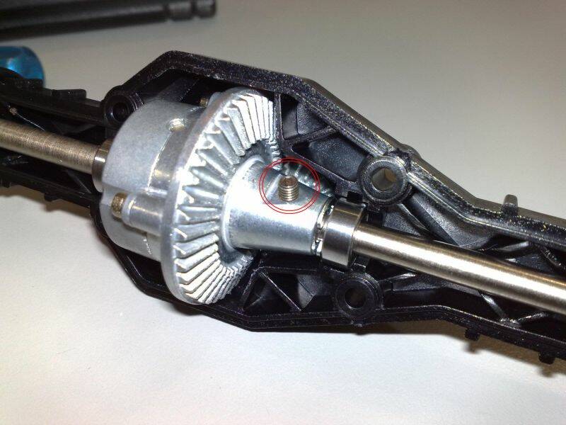

我這邊抓到的問題是
軸心上某個尺寸我認為是有誤的...
因為每當我鎖定螺絲一鎖上...
軸心會被拉近來...導致軸心無左右的間隙...
而大小傘齒對於齒隙的調整是很龜毛的...
一無間隙就是咬死或不順...
而鎖定螺絲千萬不能鎖緊!
因為結構關係...一鎖緊就造成軸與差速組不同心
不同心就會導致齒隙異常...
提供給有CR-01這部車的車友參考
E扣 溝槽向右加寬0.30mm
E扣 溝槽向右加寬0.30mm
鎖定螺絲一定要加防鬆膠
鎖定螺絲一定要加防鬆膠

NASH哥的問題可能是個案吧...
小弟裝了兩台CR-01(unimog & wrangler)都沒這個問題說@@"

該不會傳說中的車王被我買去了吧...
不過我有問到車友他是以下說明書圖片中的0.30mm墊片沒裝到...
我也試過墊片不裝的話就沒事了...
但是...但是...那墊片的作用是在於隔離5x10培林與E4.0扣環的干涉!
當然車軸轉速很低...也許不會有影響啦! 我自己龜毛吧! 哈哈 !
車友可以檢視一下是否自己忘了裝!
