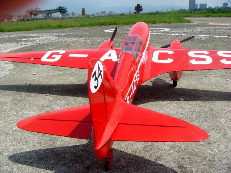

把試飛心得大家分享一下:

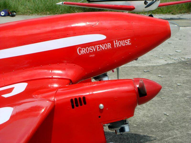

【引擎】
‧今早引擎又給我出狀況,一點火之後便熄火,感覺好像吸不到油的感覺,但是後來還好有搞定。
‧重設同步點,不能太低,太低引擎不好啟動,太高的話,降落時引擎怠速不同步,要加速就會怕不同步。
‧容易熄火。後來發現一個原因是因為引擎架太軟!
     這台引擎艙很小,加上改偏角,引擎架有裁小,造成引擎架偏軟,這樣低速的震動會造成引擎抖動。
    怠速越低,震動越大,油門不動引擎動的話(特別是上下震動)就會讓引擎熄火。
‧怠速調低時容易熄火,稍高的話,飛機又滿場跑。
【舵面】
‧舵面行程照說明書設定即可,沒有問題。重心也ok。
‧上去之後左傾...不知是哪裡歪了?總之微調後就ok...只是覺得幅度有點大..如果機翼沒有歪太多,引擎也會影響左傾嗎?
‧副翼蠻靈敏的,下次可以來翻滾了。

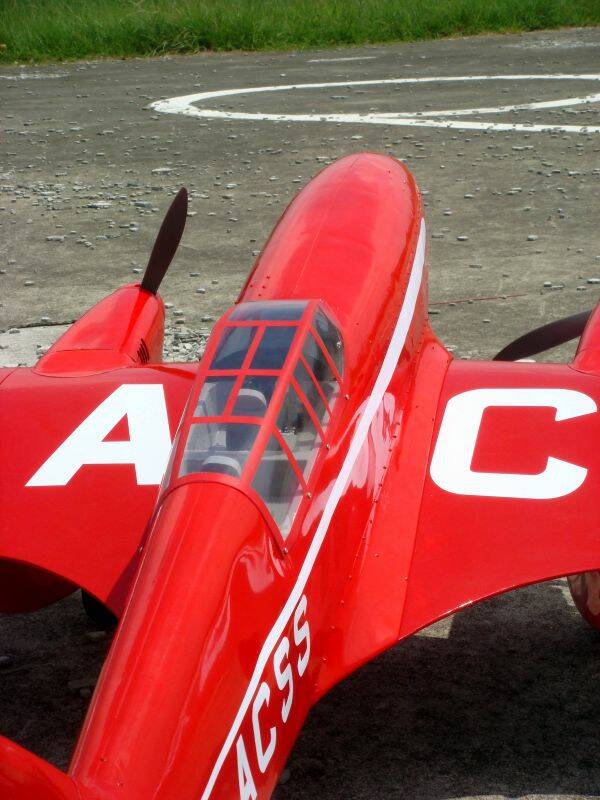

【飛行感覺】
‧因為翼形的感覺,這台起飛&降落速度一定要夠才行。
‧我首航重降了2趟,第3趟才成功....第2趟差一點....
‧火紅的機身,空中辨識度十足,自我陶醉滿足感百分百!
‧雙發首航,緊張程度也是百分百,首航降落後,全身快虛脫....
這台飛機我有好多的第一次...
.‧第一次雙發,而且是國內幾乎沒看過的雙發。
‧第一次跟大陸廠商直接買飛機。
‧第一次自己運飛機。(結果第一次讓不認識的熱心大大幫我帶回)
‧第一次使用同步器這種東西 (國內好像沒人用)
‧第一次使用汽壓收腳..
遙控飛機真有趣.....想想自己也真大膽....
把這台法拉利取名叫"冒險號"好了.....如何?
