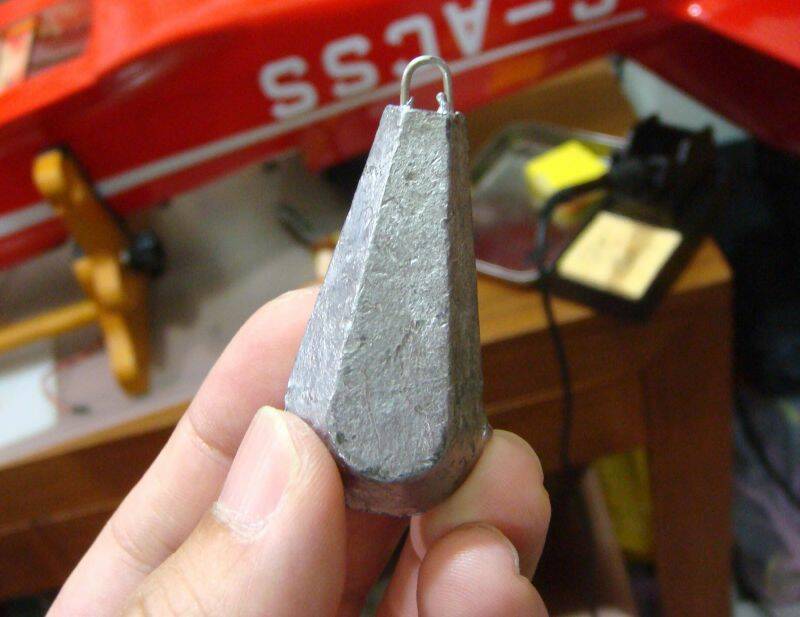

DH-88尾部偏重,去釣魚店買鉛塊,這麼大一顆才10元...

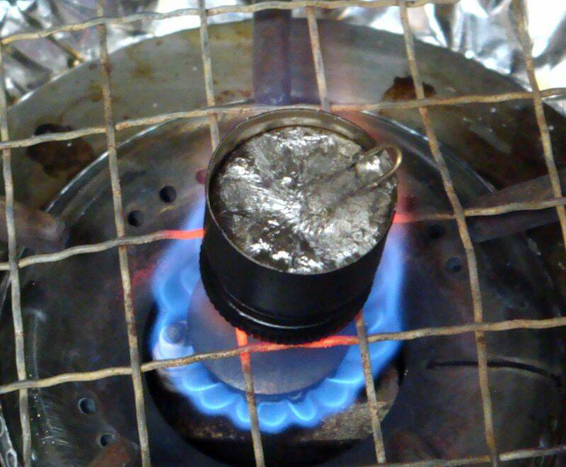

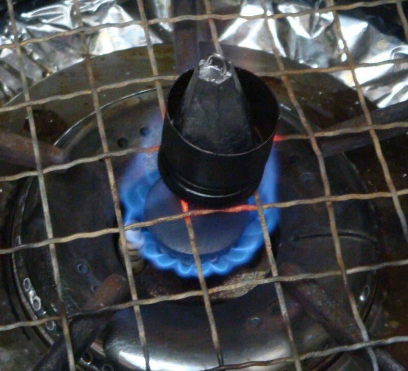

但是形狀不好安裝,來給他溶解一下...
但是形狀不好安裝,來給他溶解一下...
找了酒瓶蓋當容器
找了酒瓶蓋當容器
剛剛好
剛剛好

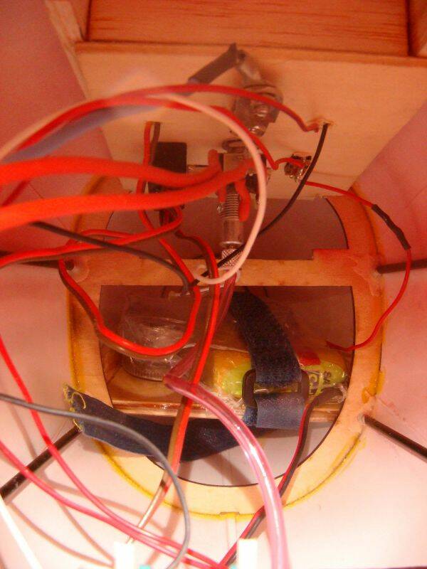

電池跟鉛塊放在最前面,這讓我裝粉久,因為手伸不進去...上面是開關總成

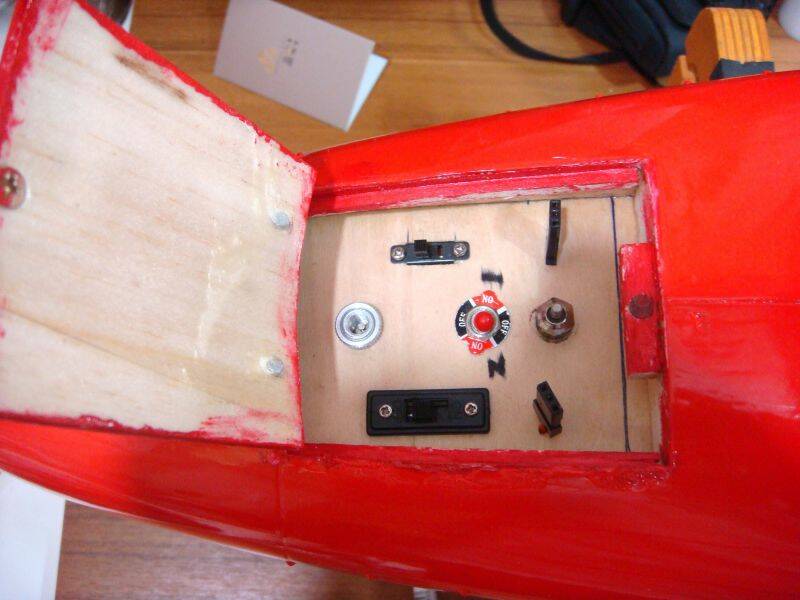

上面長這樣,火星塞開關採切換式,兩顆同時點火的話,電流太大了...

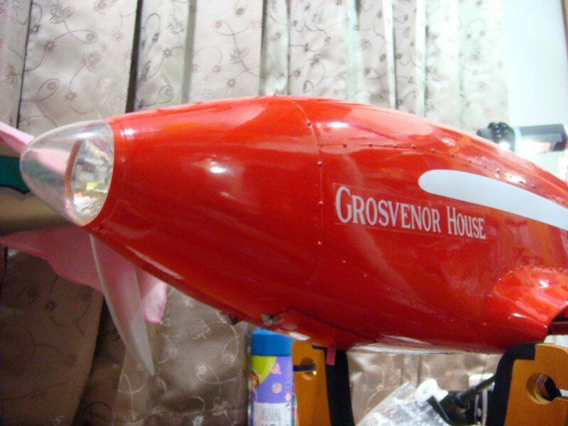

機鼻的頭燈,還是不夠亮.....
機鼻的頭燈,還是不夠亮.....

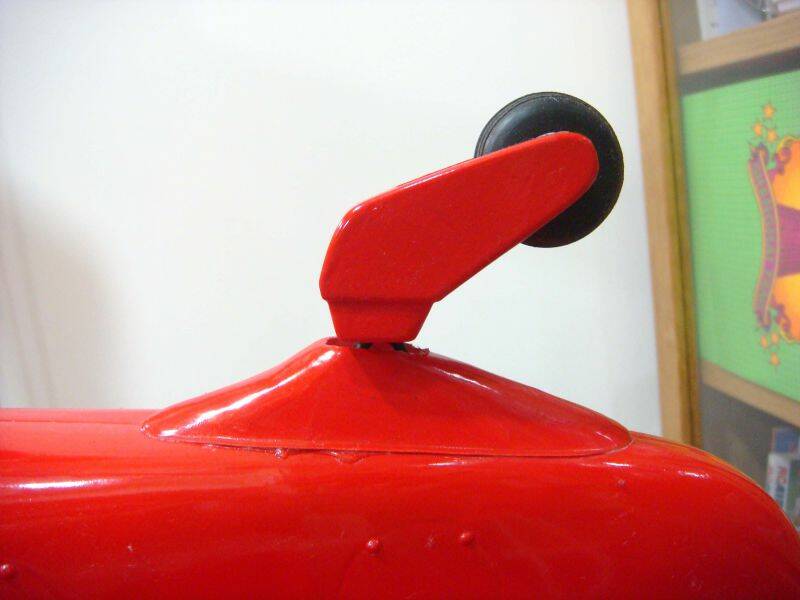

尾輪,蠻可愛的
尾輪,蠻可愛的

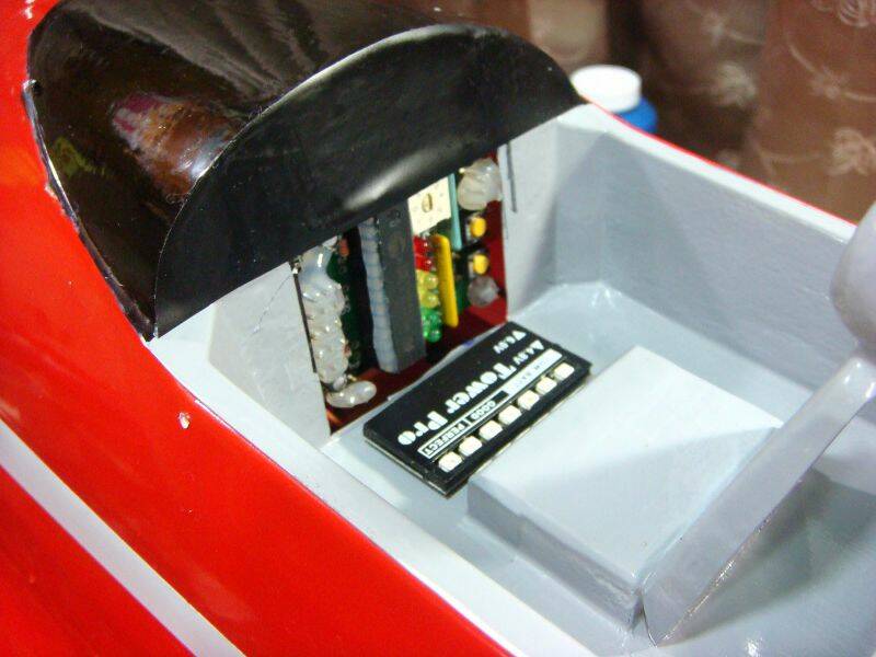

同步計放在這裡,這樣才能調整,同時看燈號得知同步器有無動作,線從板子背後啦,因此前面的排針端子用熱熔膠封起來 ...
機頭,這英文字是什麼意思啊?
機頭,這英文字是什麼意思啊?
