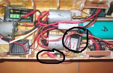

感謝說明,
我的電裝是這樣,不知是否看的出來,
是2.4g的遥控设备吗?从你的描述和配图来看,我们遇到同样的问题,都是因为接收机没放好导致失控。后来我按照说明书,把接收机盒与接收机的天线垂直安放(与水面垂直,目前天线已放回船内)并原理驱动马达,同时发射机的天线应尽量与水面垂直,与船上的接收机天线平行。原理嘛,你可以看我的帖子http://www.4hmodel.com/forum.php?mod=viewthread&tid=15463&extra=&page=19
發表於 2014年1月3日 10:42 AM | 顯示全部樓層
kaiyang 發表於 2014年1月3日 10:24 AM
是2.4g的遥控设备吗?从你的描述和配图来看,我们遇到同样的问题,都是因为接收机没放好导致失控。后来我 ...
試跑用的是AM遙控器,
感謝說明,下次換2.4g時注意一下!
發表於 2014年1月3日 11:11 AM | 顯示全部樓層
kc092755 發表於 2014年1月3日 10:42 AM
試跑用的是AM遙控器,
感謝說明,下次換2.4g時注意一下!
呵呵,我以为你这张图里的是gt接收机来的。
發表於 2014年1月3日 11:45 AM | 顯示全部樓層
kaiyang 發表於 2014年1月3日 11:11 AM
那是我試跑後換成2.4g,
看是否為AM遙控器的問題,
讓你誤會,不好意思!
