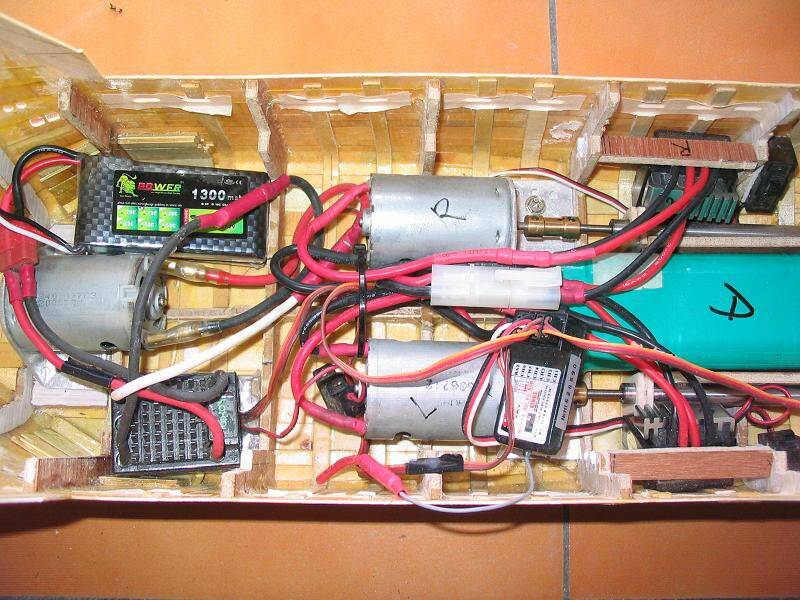

感謝說明,
我的電裝是這樣,不知是否看的出來,
"接收器也獨立供電",
你的意思是一個6v左右的電源插接收的bat位置嗎?
三個電變插接收是否僅留訊號線(signal)即可?
或是要外接bec?

我的電裝是這樣,不知是否看的出來,
哇.......你馬達最好是加個濾波電容............
(下水10公尺就失控....上岸沒問題)
當然啦.....下水航行....馬達在運轉負載變大....雜波訊號就出來了
上岸測....馬達是空載的.....影響當然小....
會不會真的影響....你開回來岸邊在水中測...全力開....就知道了
至於是不是BEC電不夠....通常都是用的大扭力伺服機或是接了3~8顆的伺服機接收器獨立供電電源才夠....你的這狀況應該是比較不太可能發生....
接收器如果BATT要拉獨立出來也行.......電變即使OFF也能動...也不用改電變的訊號線路....接收器直接收電變的BEC電源供給....這大多是2~4動的作法.......6動以上...接收器一定是BATT另外供電.....畢竟要供應很多顆伺服機電源

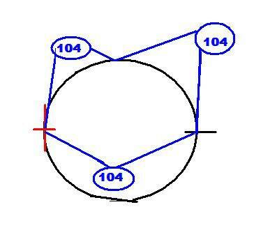

感謝詳細說明!

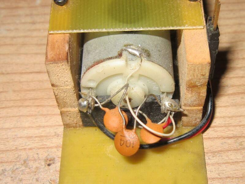

電容是這樣接嗎?
(隨便劃一下)
 樓主| 發表於 2014年1月3日 12:34 AM | 顯示全部樓層
kc092755 發表於 2014年1月3日 12:18 AM
感謝詳細說明!
電容是這樣接嗎?
賓果.....答對了
