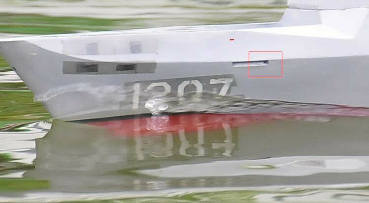

 樓主| 發表於 2013年4月3日 09:39 PM | 顯示全部樓層

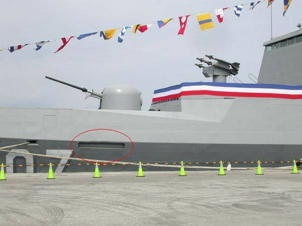

luke12394 發表於 2013年4月3日 09:15 PM

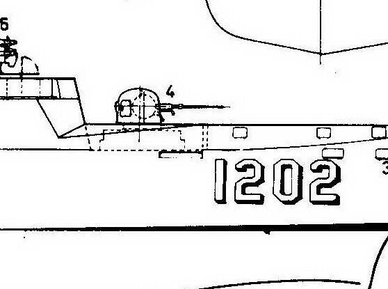

實艦的76砲座是不會變游泳池的ㄛ
根據我的推測
舷號1207左上方的長條型孔就是76砲座的排水孔 ...
哈...我那是比喻啦....瞬間大水應該是無法馬上排掉....你推測那個是1207字樣上的孔是排水哦...我之前觀察好久....看不太出來說...只能說隱藏的真好.....不過剛翻76砲位的資料...您的理論應該是正確的...只是要從某個角度去看才能看出來,其他角度根本看不太到......其實我很早就在旁側拉排水孔了....只是不注意看看不到...我也試過....平常小水ok....但要是整頭插入水裡.....76砲瞬間一滿水....排得很有限....不過這問題我已經解決搞定了
這邊角度看不出來要從其他地方看
這邊角度看不出來要從其他地方看
這邊早有排水孔^^"
這邊早有排水孔^^"

發表於 2013年4月6日 12:47 PM | 顯示全部樓層
dsn1109 發表於 2013年4月3日 09:39 PM
哈...我那是比喻啦....瞬間大水應該是無法馬上排掉....你推測那個是1207字樣上的孔是排水哦...我之前觀察 ...
因為在做我的1202的時候
就有想到這個問題
後來發現那個排水孔的位置
剛好在76砲砲座的底部

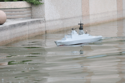

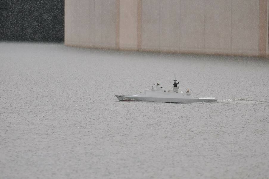

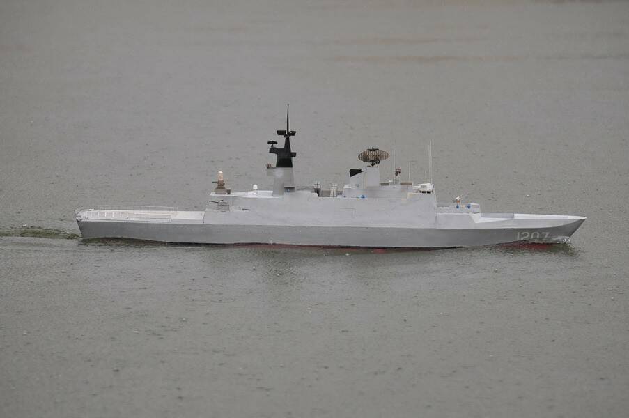

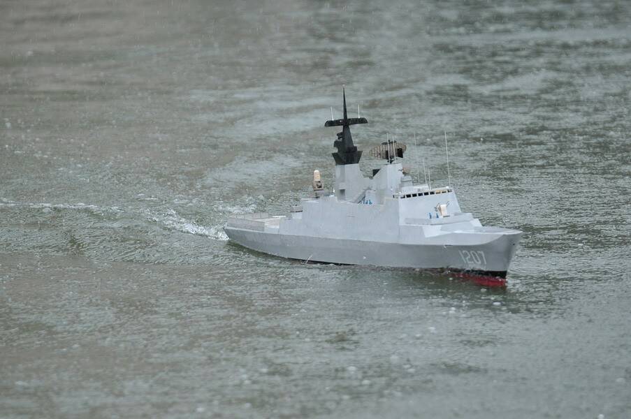

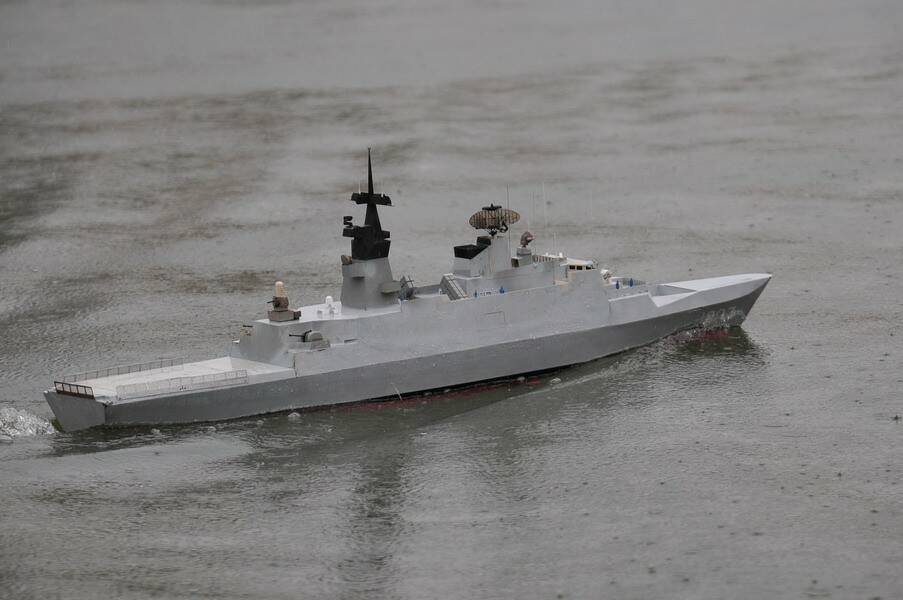

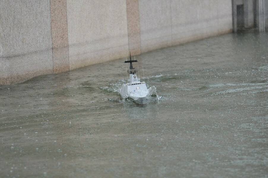

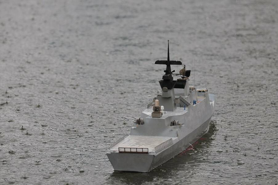

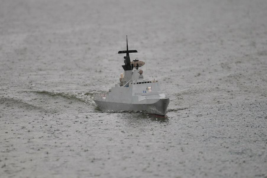

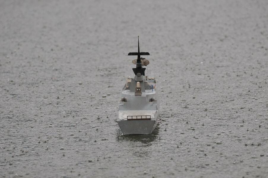

嚴苛的試航
來這裡其實要來測試76砲位的排水性,因為這邊比新店那裡,船頭更容易插水,
一兩下足以讓76砲位滿水,不過天氣不穩.....剛好裝備也齊全碰上臨時大雨
大雨......挖勒....這台還沒完工耶,也沒差啦....繼續給他玩........這樣的狀況...頂多是從煙囪管,駕駛台窗戶潑些雨進去..航行完檢查...果真......通過考驗,除了雄風飛彈走道位置還未施做排水裝置有積水外....其他都很OK....這也算是累積造艦的經驗吧
飛行甲板背娃娃@@"
飛行甲板背娃娃@@"
