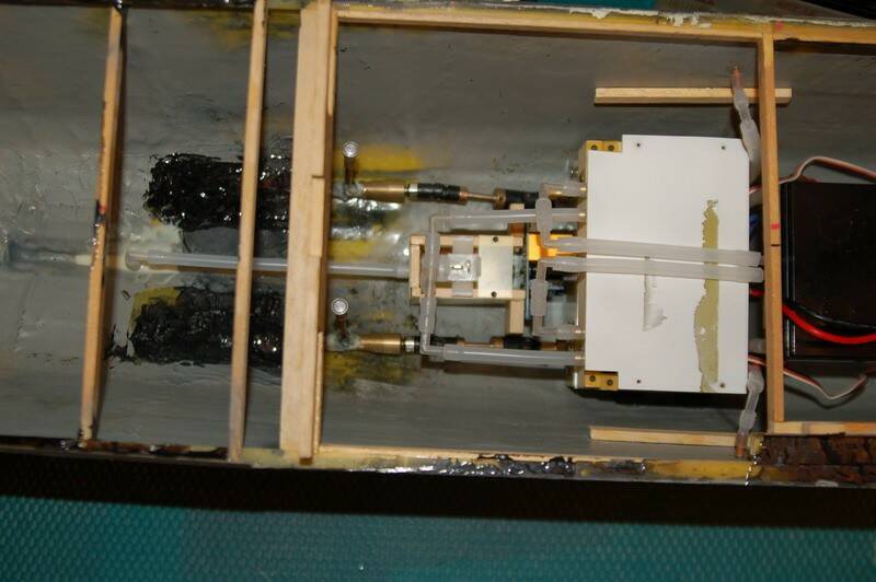

回復 414樓 topedo 的帖子
這沒有一定的規定,原則上就馬達附近方便安裝就可,像我是為了看不出來直接安裝在船尾段骨的地方順著拉排水管,反正不管裝在船底哪,就是有一個小洞,只差看的出看不出而已,至於出水端,要像真點就是看真船的排水孔在哪有哪幾個排水孔是經常排水,就依那孔當出水孔,但也有船水面上是非常少有排水孔的,至於要用幾v,這也是看個人,我是依我的散熱效率去調整排水量,我的排水量當然就跟我選用的馬達與送電及轉速有關,我目前是1.5V就足以供應馬達及變電的散熱水量,之前是用3V,因為我的是可調式的....所以這對我來說也沒有一定規定,您參考參考

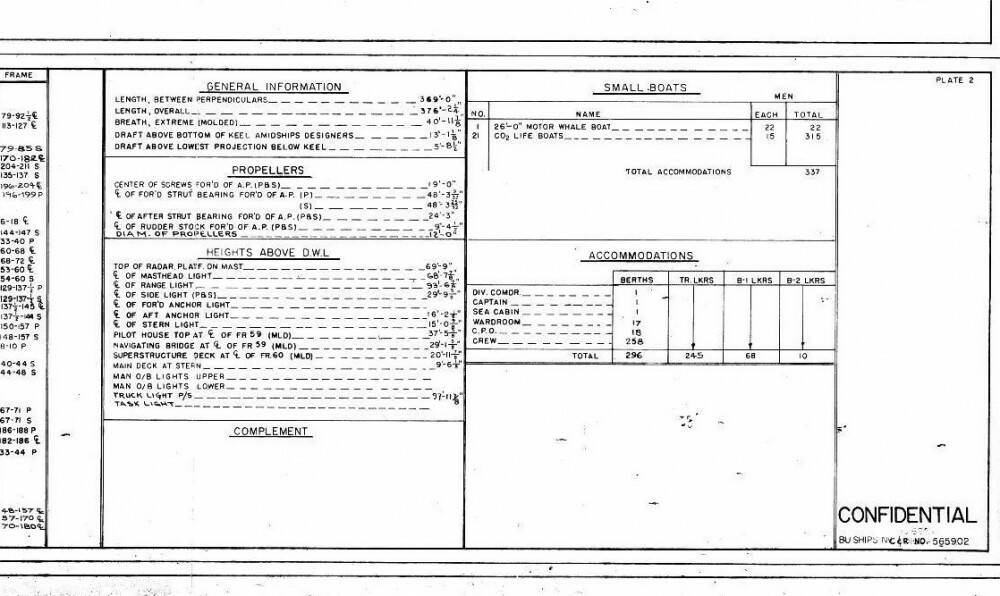

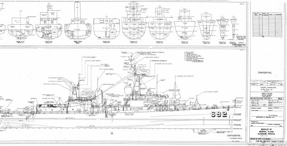

SUMNER CLASS洛陽艦艦體繪製
之前就很想把FRP板材的餘料,再利用來建造一台當機動可以供我平常娛樂,再打造拉法葉,我沒興趣,成功級....非1/72我也不想碰,柏克級,紀德級...1/72,1/100也太大,052滴型中華神盾.....也沒啥資料....
這陣子大概也只能繪繪圖....想來想去大概也只有重繪製SUMNER CLASS我也比較有時間.也比較有意義...雖然資料少得可憐,也等於是新的挑戰.....怎麼說勒....這一次接觸的...是幾乎沒啥曲線圖的資料可供比對,不過資料還可以參考啦
先規劃看看囉....至於是啥比例....我也還沒個底,雖然很想打造1/72的SIZE....不過最主要是機動玩的為主....反正不急先把艦體繪製搞定再說吧有建造就再開新板囉

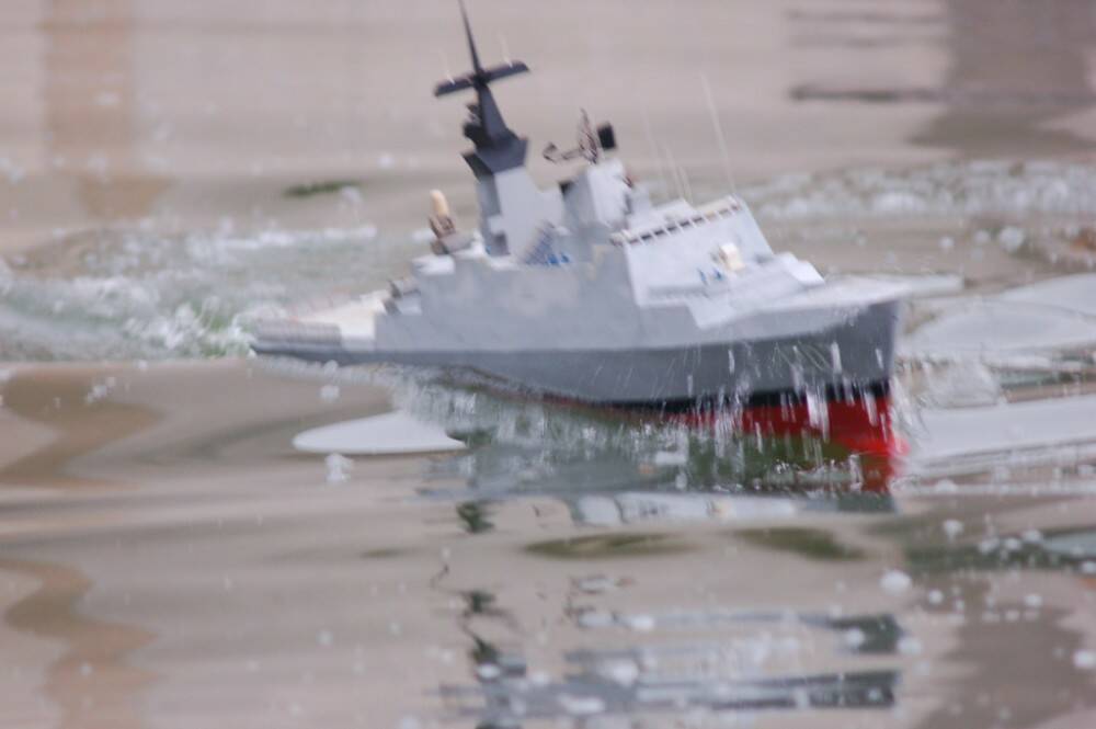

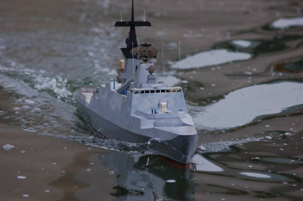

休閒一下
一陣子沒玩了,休閒一下......阿有幾張照片失焦......各位大大將就看吧

加速前進
加速前進

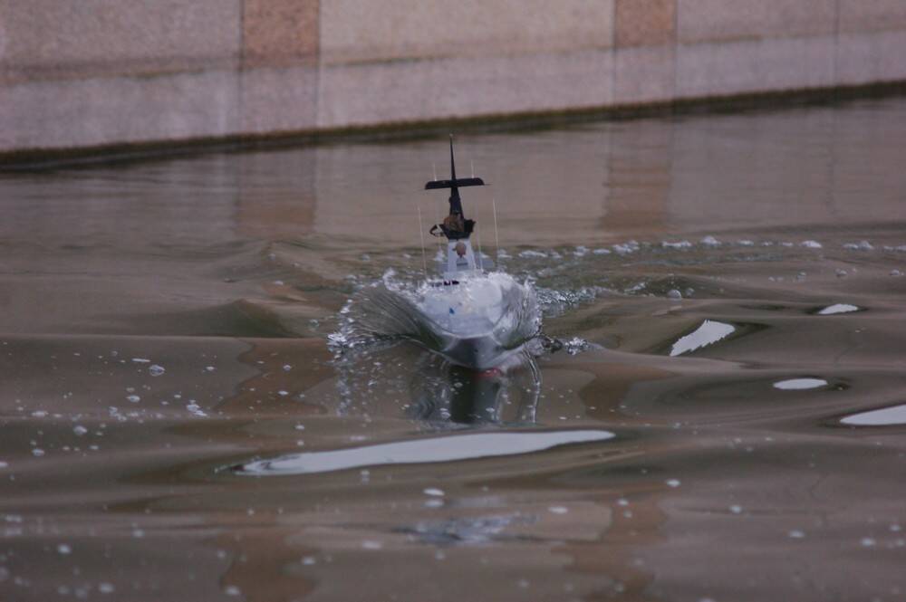

出頭天囉
出頭天囉
失焦.... 真可惜...聲納都露出來了

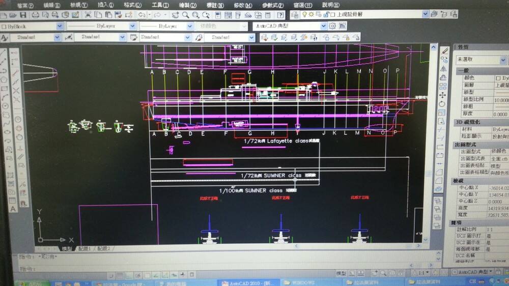

 樓主| 發表於 2013年1月23日 12:14 AM | 顯示全部樓層
回復 419樓 civic9995 的帖子
老陽哦......我只是先想把圖紙cad化....其他的就不急了....畢竟我只想有小台的可以讓我隨時帶著跑去玩而已...不過還不用想那麼遠....中間這2+1艘就夠我頭痛了
