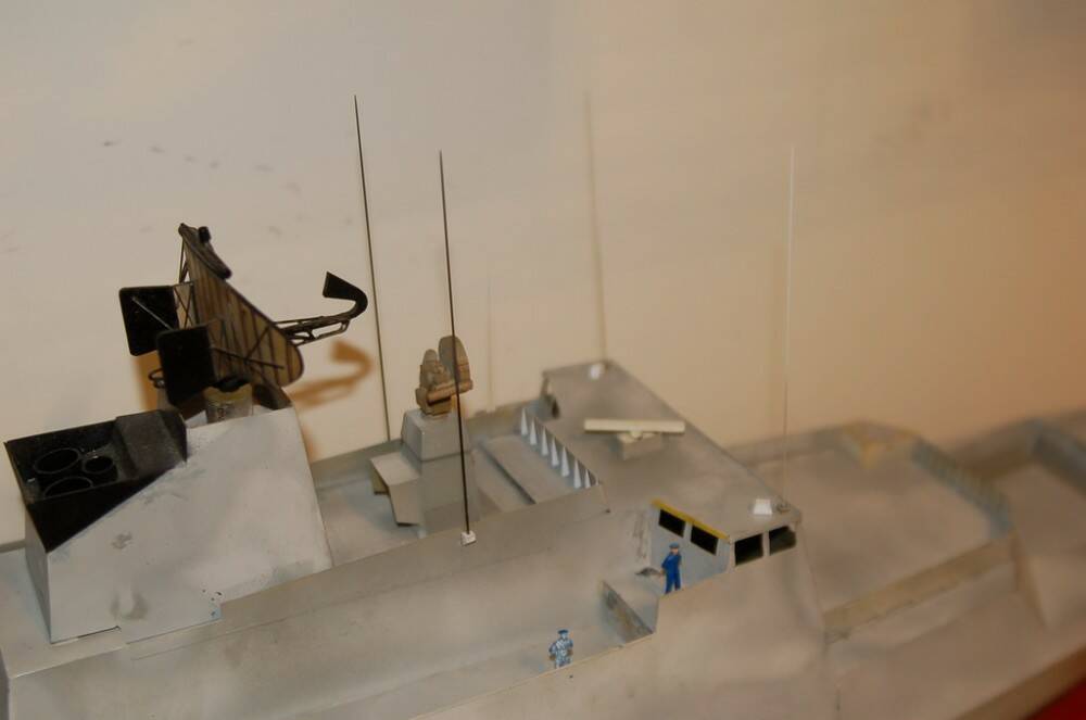

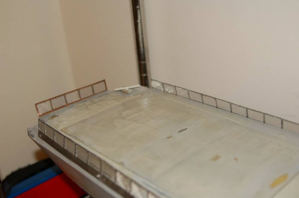

PVC,碳纖,玻纖,及鋁,銅,不鏽鋼材料構成細部零件
細部零件材料經過一陣子試用,規劃,乃至厚紙板假組建
目前依各部位的特性來選用各PVC,碳纖,玻纖,及鋁,銅,不鏽鋼與少量的ABS材料來構建細部及假組合建置,當然上半部主艦身還是1mm的玻纖材構建的
拆下厚紙板欄竿上裝正式材料
拆下厚紙板欄竿上裝正式材料
有點危險的玻纖活動天線@@"
有點危險的玻纖活動天線@@"

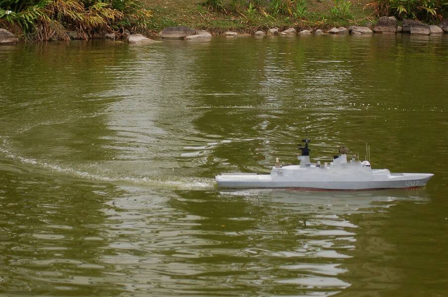

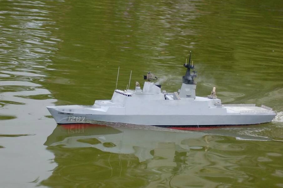

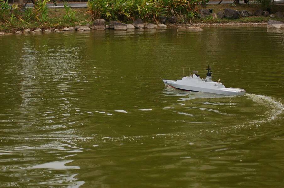

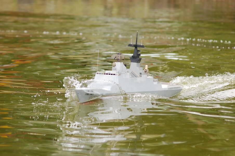

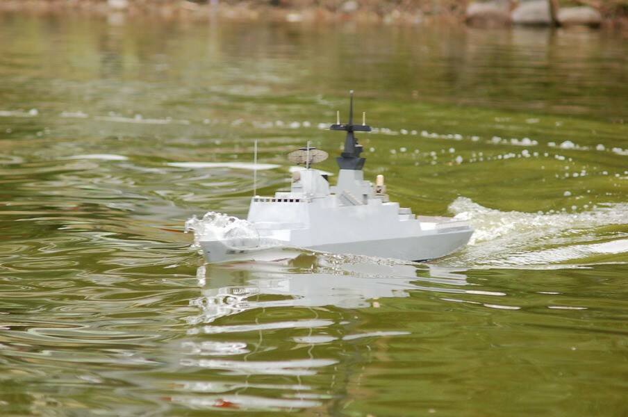

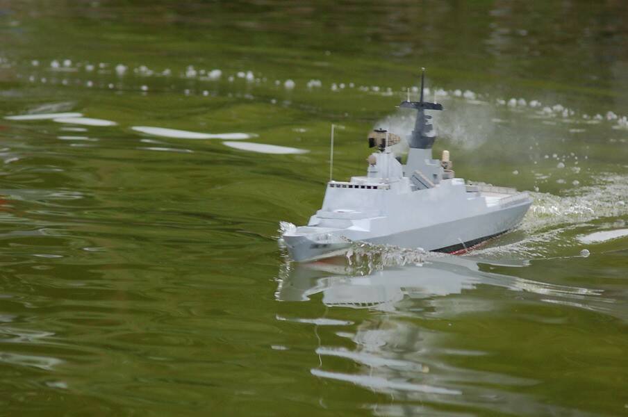

在水中畫個圓
稍微測試看看能不能跟真船一樣畫圈圈......
沒帶廣角....稍微能接上一點點
畫圈圈
畫圈圈

發表於 2012年10月29日 07:05 AM | 顯示全部樓層
想不到這樣的大船.轉向如此敏捷 .我的只有71做的出來.935是舵面在擴大才能做出來.沒擴大以前.光轉灣.以議會水域來說.實在需要點技巧
[ 本帖最後由 civic9995 於 2012年10月28日 11:14 PM 編輯 ]
圈圈比較大
圈圈比較大

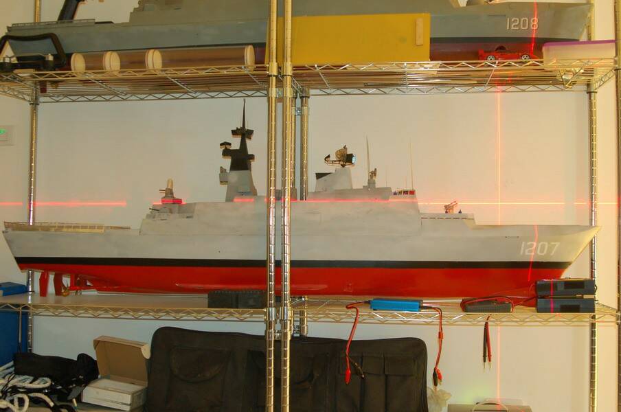

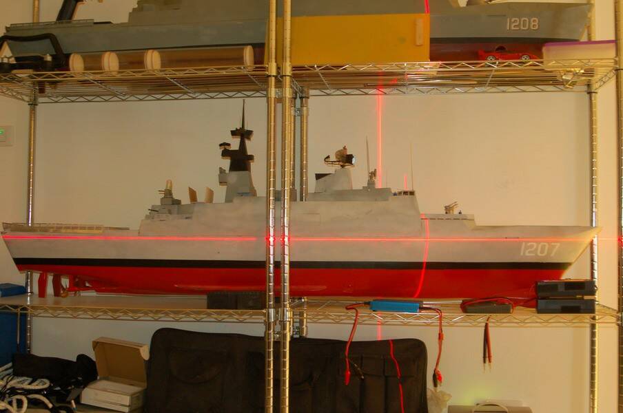

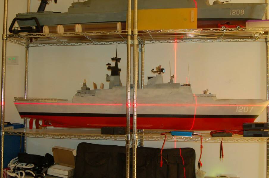

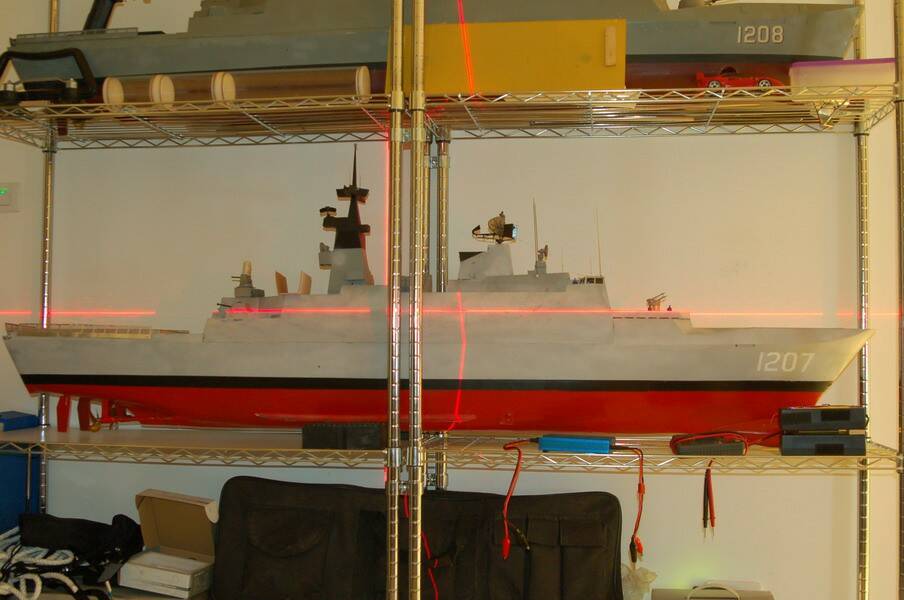

用既有模型比例來效對自己DIY的東西
這次運用1/72比例的人偶,飛彈......加上掃射水平....來去效正自己DIY的東西跟實際的船艦是否誤差很大....當然啦....模型圖本身就有錯誤的地方,這樣做...只是讓自己本身DIY的東西誤差不要太離譜....看起來起碼有八分像就行了.....掃射完拍照下來.....也可以邊與實艦的照片來去做比對......畢竟很多細部不是靠三四張圖就能做出來滴@@"

船身各線條部位掃射水平
船身各線條部位掃射水平
各線條高度掃射比對
各線條高度掃射比對
掃射1/72海叢樹飛彈與人偶
掃射1/72海叢樹飛彈與人偶
掃射甲板線條高度
掃射甲板線條高度
邊掃射邊與1/72的模型比對
邊掃射邊與1/72的模型比對
