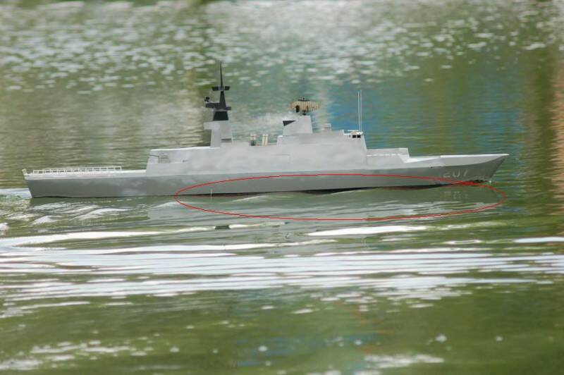

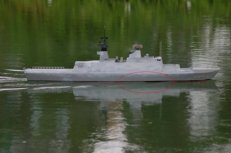

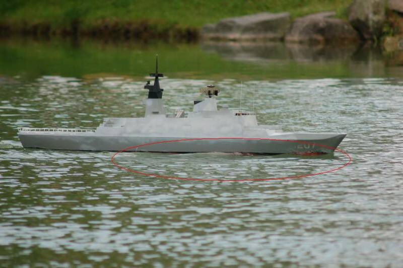

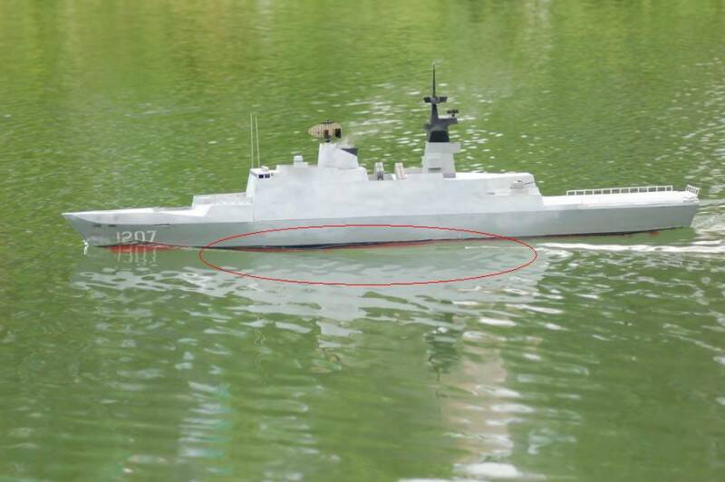

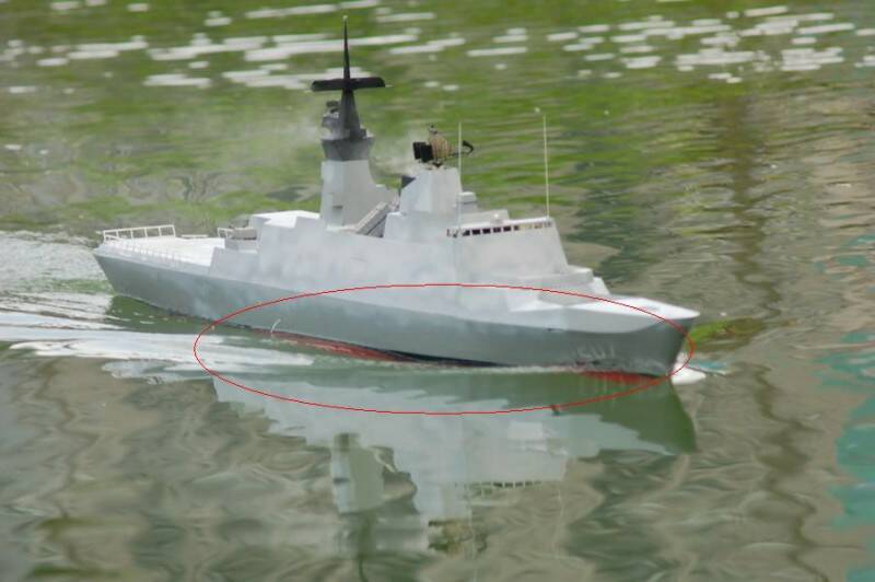

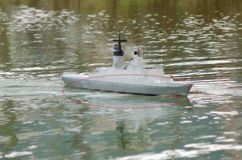

航行自動穩定翼的效果
剛剛觀查一下照片,像真船航行時的自動穩定翼效正效果是不是只有自己自我感覺良好???,是不是真有差???......嗯....這在無風無浪的情況下航行拍照觀察....的確是有"效用"的
至於那興起的水紋波所代表的用意.....
抱歉...這我不是讀航海科系類別的...我不會解讀那些專業用詞
反正....就是ㄟ......真的有比較穩啦

發表於 2012年7月21日 11:09 PM | 顯示全部樓層
dsn1109大大的船的確穩!
但恕小的直言~
依照大大照片的水波紋看來
大大可以注意到直線航行時,特別穩!好像船根本沒在動
##試驗
但在轉彎時+轉彎後歸正,船舶左右穩定是否有不平衡之狀況
(中速航行時應該就看的出來)
1111111111111
倒數第二張就是很明顯的興波阻力!
倒數第五張非常清楚的興波阻力的落(下)點(在挖空處的駕駛台下)
就是說興波阻力從船艏影響到這裡!約船長的1/4~
=轉彎45度以上時船傾斜程度達船體約2/5以上
這是高速船的概念~
(舉例如貨船)
球型艏要大又橢圓是因為要把興波阻力不超過1207的12的字樣
才不會水波上揚增加阻力及穩定度,但操控性會稍稍降低
操控性相關到船舶左右穩定!
要轉的快,一定會傾斜很嚴重!
軍艦要求速度船艏一定尖!因為要快速破水向前!
正常左右轉會要求在限速內~
當然船廠在交船前會有海測一項叫"全速轉彎
但這是測驗船體!
不太可能作戰時常常真的全速轉彎~
這樣人都兔死了~
小弟簡單的敘述了一下~
希望大大及各位船友能瞭解~
望大大們~不吝指教、批評
