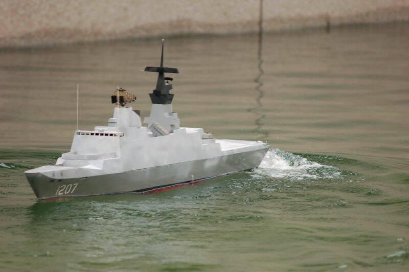

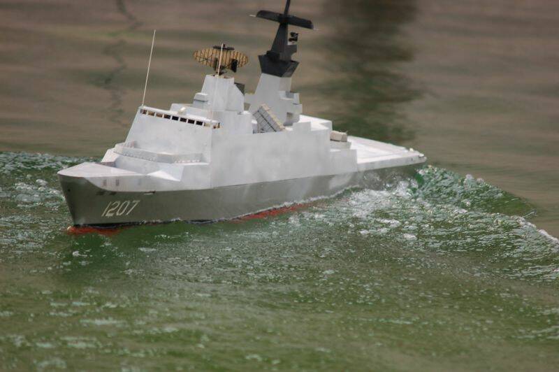

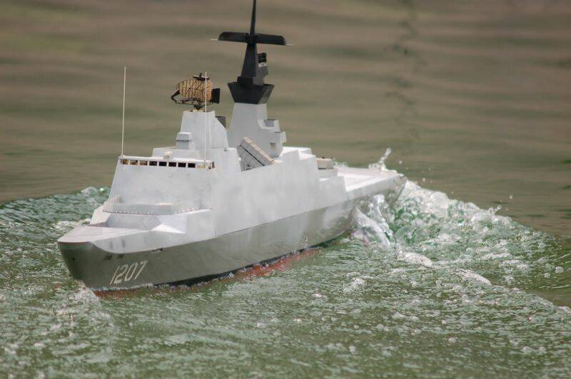

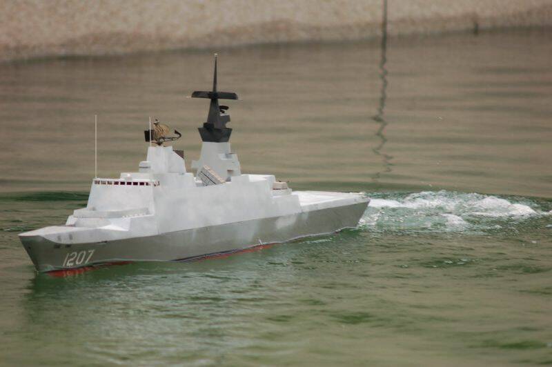

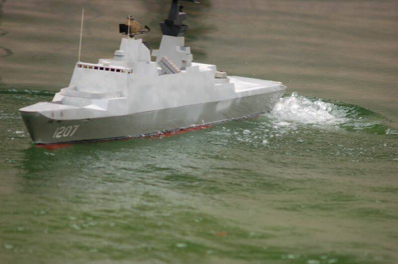

可變螺距螺旋槳的機動性
上面影片全速前進後突然倒退....以這種近萬噸的軍艦來說真夠猛的
我的船雖然沒有可變螺距螺旋槳,不過達到這樣的機動性,也是有的
複合式電能規劃....讓18.5公斤的它也更具有相當的爆發力
全速倒俥
全速倒俥
瞬間正轉準備前進
瞬間正轉準備前進
艦尾出現一大股激流
艦尾出現一大股激流
全速前進
全速前進

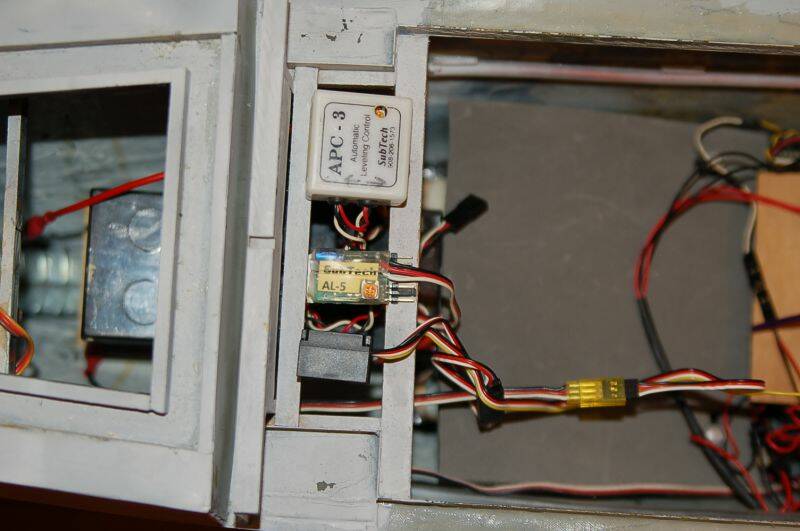

全自動航行穩定系統建構
1207號雖然已有全自動穩定鰭,不過突然對整個航行穩定自動控制產生興趣,那....我的航行穩定自動控制定義是在哪??....除了航行時左右搖擺的控制也想加上頂浪時的上下自動控制...尤其是航行時上下左右亂晃同時間的自動穩定控制.....能夠交由它本身自己去調整....感覺很好玩...或許可能會對船艦本身的航行運動有些影響....不過近期先試系統看看....看看自己改裝的雙軸穩定儀效果如何^^"
全自動航行穩定系統建構
全自動航行穩定系統建構

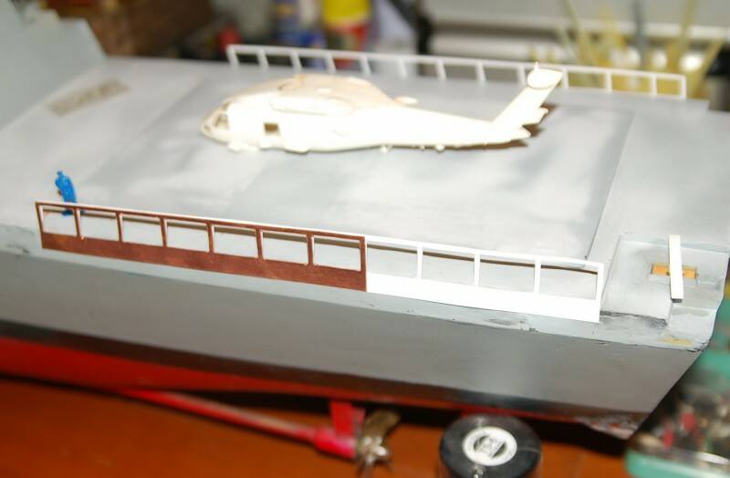

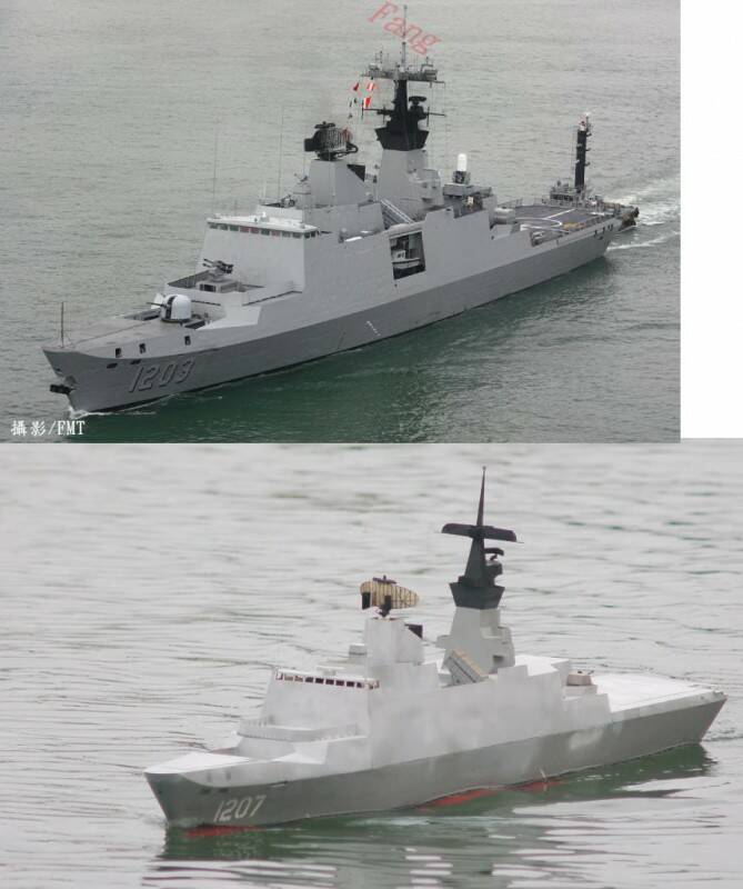

欄杆試做
想了老半天,不用玻纖...不用其他材質.....還是它....讓我感覺最好.......為啥,很簡單....玻纖運用在這種欄杆.....斷的機會很大.....補的話難度又高......ㄚ就....先這樣慢慢的割到天荒地老吧
閒來合成比對一下
閒來合成比對一下
