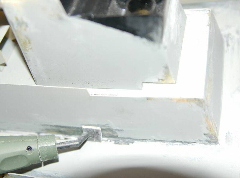

造艦實錄之無縫工程
"無縫"...不是"吳鳳".....
為啥我會這樣寫.....
很簡單....這艘是一片片組裝起來....當然也要修飾它的銜接縫...讓它看起來也有點像...稍像"一體成型"...當然...銜接處內部早也有適當的鋪纖維強化,還有一點就是防水...."無縫"自然水就無法鑽.....當然也不是全無縫啦....
組合的地方還是有阿...要馬就把水導出或排掉..大概是以這樣的理念來架構它的構造...全艦外部也會適當的把水排掉..這還在隨著即將進入細部裝修來建置

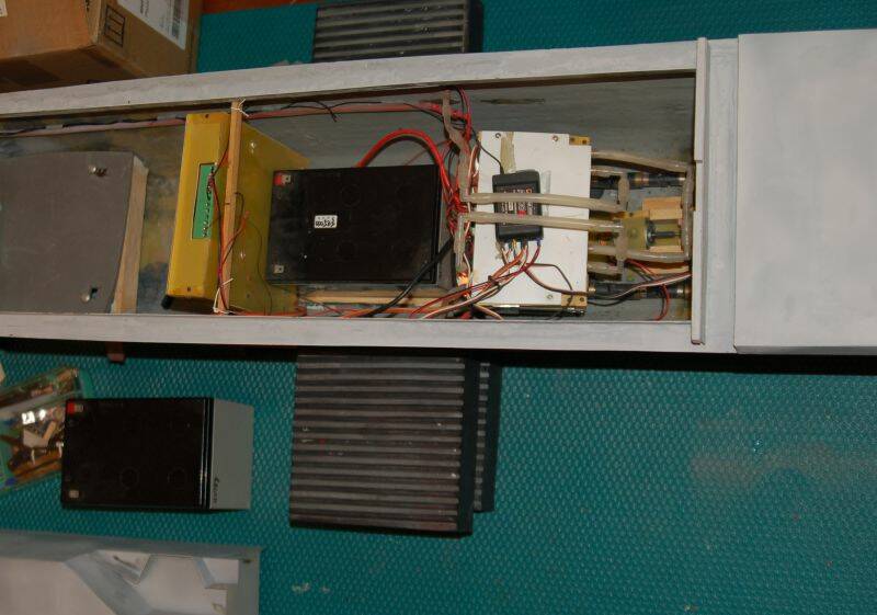

造艦實錄之供電系統再升級方案
供電系統再升級???
有必要嗎???ㄟ..........以目前這艘配置來說....其實不很需要.....一次經濟航行能達5~7小時...算不錯了
口速....為了能讓它極速航行更持久...動力也更有爆發力...機動性更強...設備擴充性更高..順便拿掉礙眼的配重鉛..升級是早晚的事
利用剩餘的2公斤配重容量.....再來給它提升....也是工作項目之一...其實腦袋瓜早在想這事....也好...隨著船體開放式架構也完成百分之九十
也可以利用這次升級....好好整理內部部份臨時的架構了
