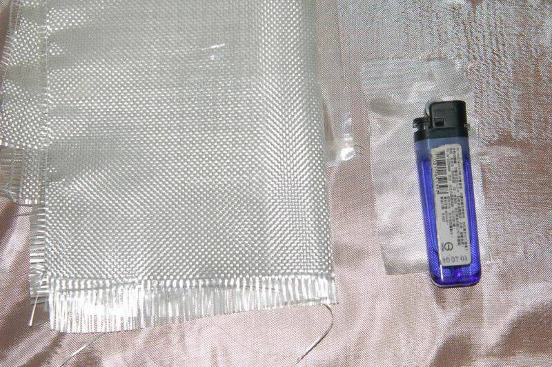

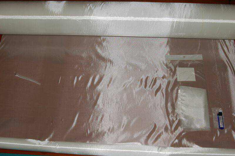

不專業之材料敲擊測試篇(前篇)接續251樓
選用了0.5mm單層玻纖網板來當1207號的底材..雖然很薄不過我想強度應該不輸3mm的航空板..當然0.5mm單層玻纖網板是不夠堅固啦....也就是太軟太薄又易變型,但內外包覆玻璃纖維段股毯補強材又會太厚所以幾經挑選....以內襯Kevlar薄纖維布外覆玻璃纖維布(說明)
來規劃打造船身,為啥會這樣選.....我自己感覺玻璃纖維布韌度不及Kevlar纖維布但外面用Kevlar纖維布施工...打磨難度應該會更高,故以這樣來去搭配,至於為啥不用碳纖維?....除了經費會太高外,混搭需克服的問題也多...故不考慮及敘述
既然要薄.....當然布也用0.1mm左右最薄的....以多次鋪設層積包夾心的方式來達到一定厚度,再搭配不同特性的環氧樹脂來強化不同部位
囉(待續)

發表於 2011年12月26日 09:35 PM | 顯示全部樓層
這種細目的玻纖布 以偶個人經驗 其實並不適合手工積層
網目太細反而不利於氣泡的排出 要不斷的戳戳
對於彎折的地方也不容易浮貼
 樓主| 發表於 2011年12月26日 10:39 PM | 顯示全部樓層
回復 257樓 epg800 的帖子
疑...偶個人用是網目粗比較不好弄耶難折又容易有空洞.....用細的話比較容易施工.....小補強偶都先把布浸濕再貼上去...那時候我也忘了是怎麼訂布的....反正凹到這一大捆比市售便宜許多...用都用不完.....ㄟ到這一捆......就再也沒跟那老闆叫貨了@@!!你要不要用看看....有需要偶剪幾米給你弄小湯....
