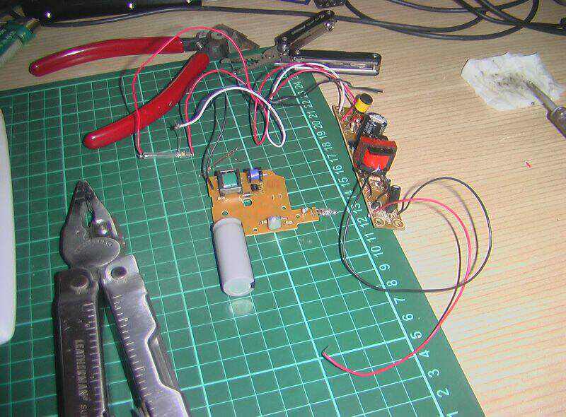

1207號夜航閃光器測試之(被電到ㄐㄐ叫)
弄這東西我真的很小心亦亦....測完電容放電...再改裝...改了幾次..熟了....電也懶的放........阿哪知道觸發電路開關不小心碰到也會電人.....哇塞......400v以上的電擊力真不是蓋的....夭壽......有如被電擊棒電到那種fu..改電路改到想睡覺一電都醒了....這是使用氙氣燈管的閃光器...亮度很高1208號也有裝.....可我也想在1207號裝上兩組....不過缺點也不少....高壓擊發的連續電弧脈衝可能會對遙控有某種影響.....這個也要試了才知道.....等另一套電路板做出來再說吧..... ....不囉唆...看影片.....影片補抓不太到閃光器的電弧......感覺幻影都出來了
1207號夜航閃光器組件
1207號夜航閃光器組件

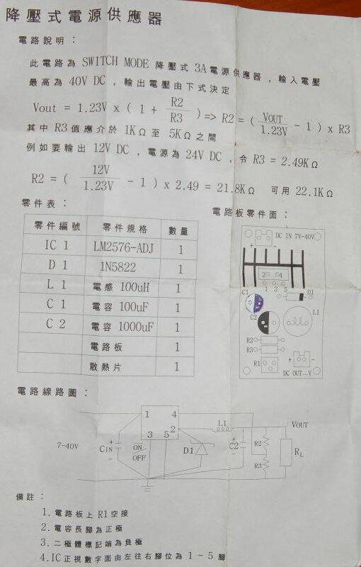

感謝大大把電路圖PO出來,讓更多人知道。
[ 本帖最後由 z87110800 於 2011年11月20日 02:57 AM 編輯 ]
我把大大的圖反轉了,大大不介意我這樣做吧@@
