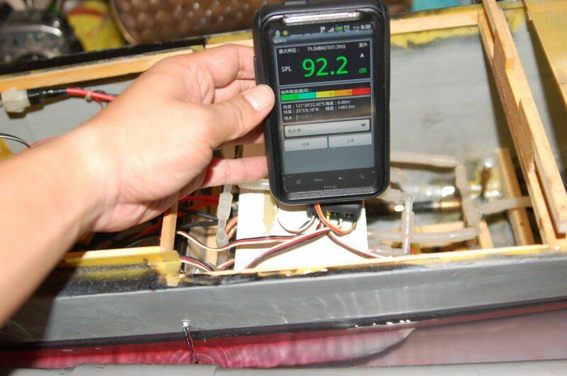

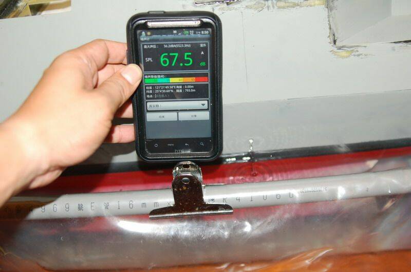

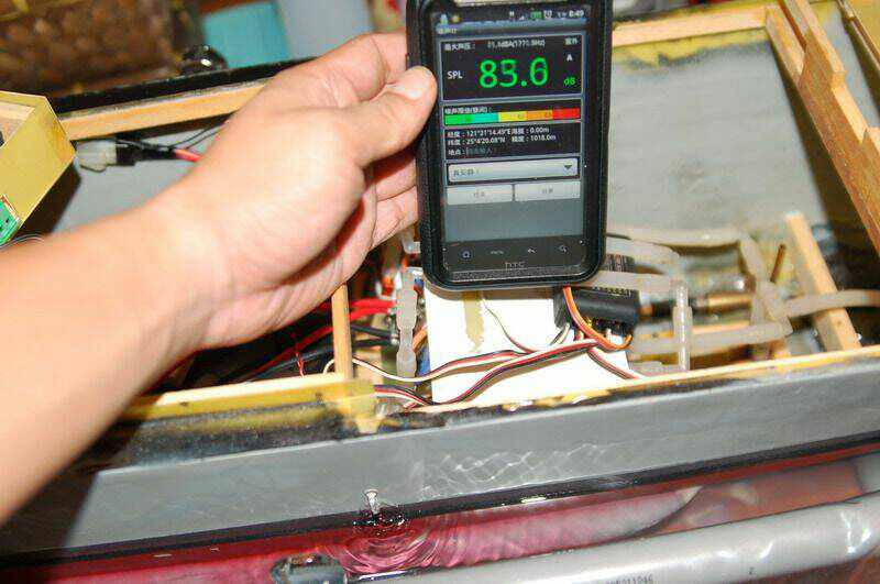

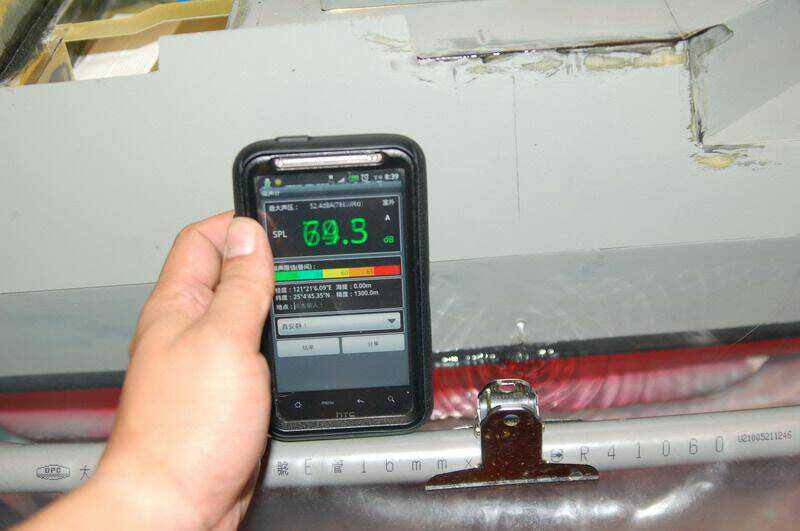

1207號設備噪音改善計劃
說真的...我還蠻介意像真船在運行中所產生的設備噪音,當然能改善的有限........但能改多少算多少啦......至少不要在航行時.....把機炮聲啦...汽笛聲啦.....給蓋過去....直驅動力雖然已經沒有上述問題....但...這個冷卻系統.....就像我心中的刺.....齒輪式抽水....再怎麼慢....還是有嗡嗡的刺耳聲.....稍微更改傳動方式...將原本活動接頭,改為橡皮傳動.....稍微有些見效....如再封閉機具...應該會更好.....未改善前....噪音值達92db.....改善後也降了8db......如在戶外.....應該就沒啥影響了....這個.....也是要試車才知道囉=.="
冷卻系統運轉噪音改善前
冷卻系統運轉噪音改善前
蓋上上半部差不多在69db~74db左右
改善後在83db~85db
改善後在83db~85db
蓋上上半部穩定在67.5db
蓋上上半部穩定在67.5db

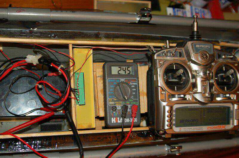

1207號性能全負載測試

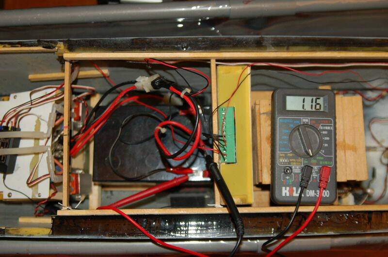

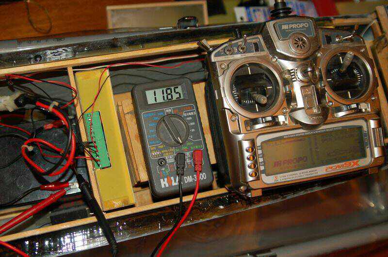

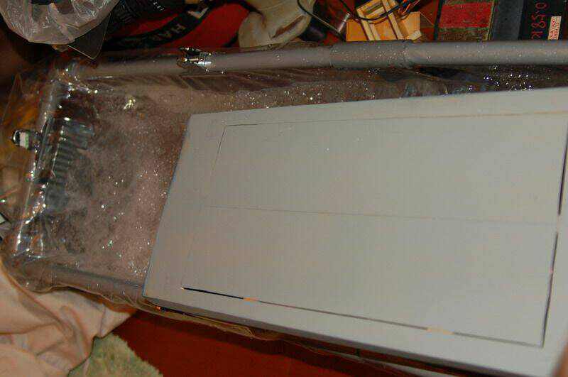

泡水已達96小時的1207號,首次大膽的在家給它測試動力最大全負載,一方面我怕放電量超過電瓶負荷的極限(雖然這樣測試早超過電瓶安全壽命的放電範圍)不過我這樣試是有很大的誤差,因為船在湖面全速航行狀態下根本不可能有常時最大負載,頂多也只是在靜止順間全馬力加速....電流才會達最大值.....怕水完全噴出...只有一馬達正轉一馬達負轉給它拉住靜止試車.....雖然在小池子內還真不好拉住整艘艦體...扭來扭去......看一下電流.....還蠻滿意的...雙車運轉粗估最大負載峰值約在16A......全速航行負載約在8A,如果是經濟航行大概在2A......2A巡航速度也夠快了,有了參考值,電瓶容量再以70%效能計算,下水後經濟航行足以達7小時....也夠玩一天不換電瓶了,雖然從原本的電瓶容量從28AH降到21AH....也夠我玩一天

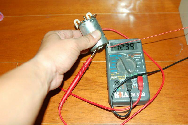

再拿一顆555馬達12V規格測試做比較......夭壽......一啟動就爆錶了看到最大電流就超過18A再降到3A...而且還是無負載狀態...簡直是天壤之別.....真不敢想像如果是用它裝在拉法葉上全負載測試情況會如何
[ 本帖最後由 dsn1109 於 2011年10月14日 10:01 PM 編輯 ]
經濟航行的輕負載電流還蠻穩定的
經濟航行的輕負載電流還蠻穩定的
經濟航行的負載電流
經濟航行的負載電流
全動力最大輸出負載
全動力最大輸出負載
雙車正反轉後面激起的水花..全正轉就完了
再拿一顆555馬達做比較
再拿一顆555馬達做比較
