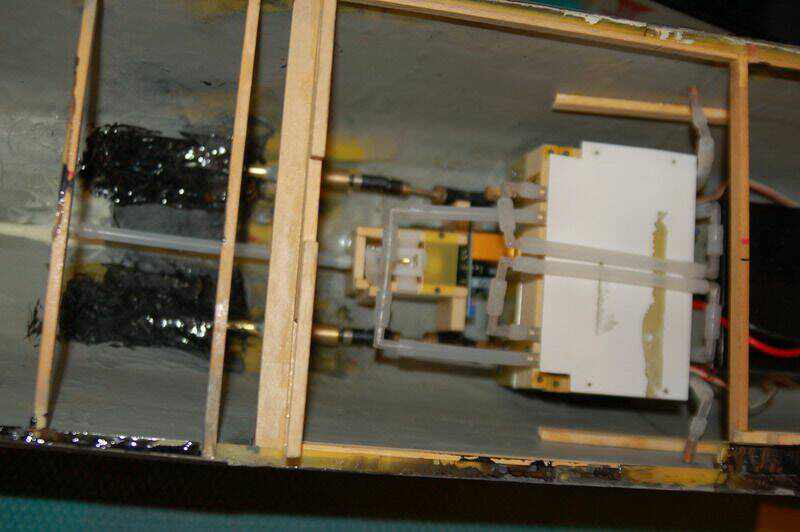

賓果.....船底是入水口.....兩側是出水口....內口徑水道4mm,水量大小由穩壓機板去控制,這樣才有尿尿的感覺,功能性試車就先這樣囉

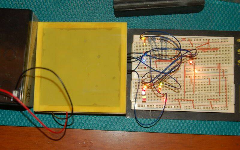

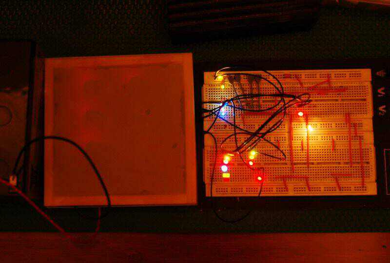

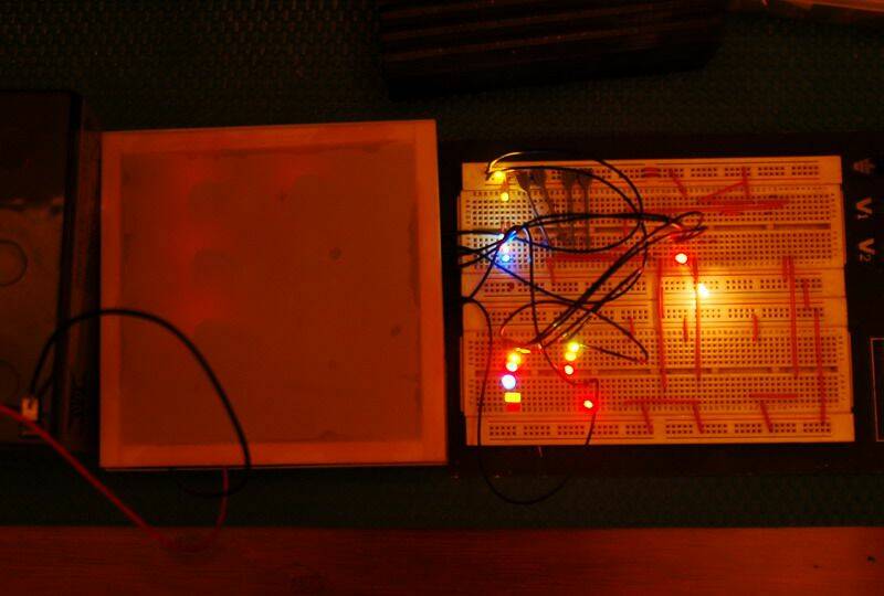

穩壓BOX TEST
為了一個水冷....不得不早早先動工一部份機電系統,這個分迴路降壓系統...安裝前也需測試....不過效果.....並不好...為啥不好??....它也是有散熱問題.....輸出功率越大...機板溫度就越高才串10幾個LED機板溫度就提高了,我看也需在B0X上...加上個迷你風扇解決發熱的問題了...至於LED的色度....也只有幾種能用....除了紅綠.....(白..免強尚可).....還是迷你燈泡的發光色澤度最好...光這一套...就有的頭痛了=.="
穩壓分迴路系統TEST
穩壓分迴路系統TEST
調整電壓輸出測試各型LED及燈泡
調整電壓輸出測試各型LED及燈泡

定電流二極體比較方便 省線路 省空間 省coco 推發光二極體led 首選
 樓主| 發表於 2011年5月30日 12:37 PM | 顯示全部樓層
回復 166樓 winwin 的帖子
感謝winwin大大的提示,這樣我就不用再加裝其他穩壓板了^^
