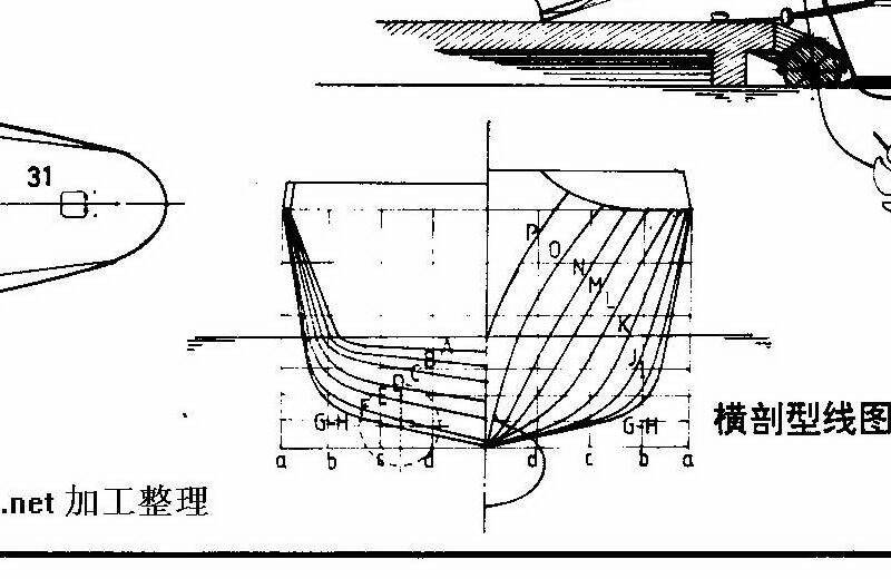

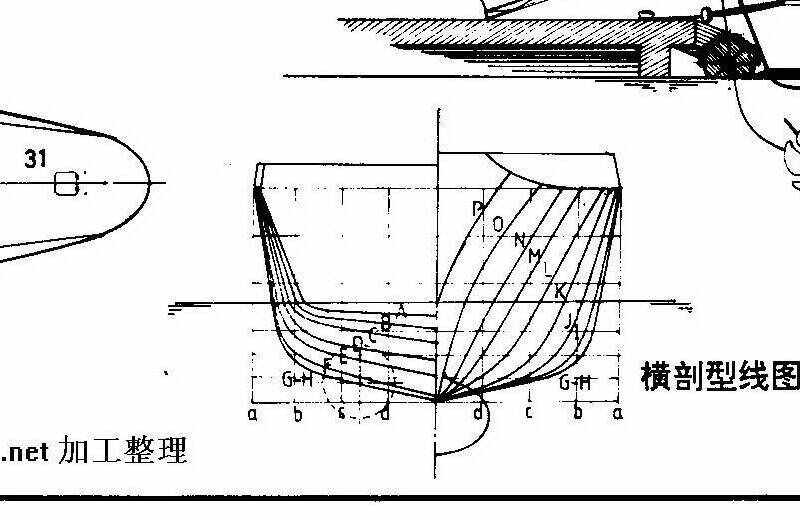

請問大大可以把龍骨的每一片都傳給我嗎?
 樓主| 發表於 2011年4月25日 11:18 PM | 顯示全部樓層
原帖由 1475693 於 2011年4月25日 10:27 PM 發表
請問大大可以把龍骨的每一片都傳給我嗎?

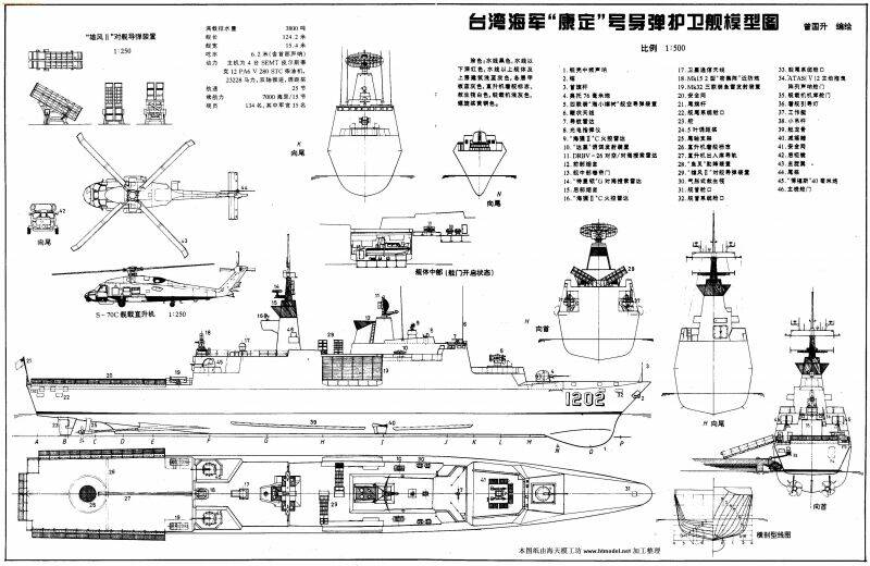

龍骨圖O.O"...請參照...然後再去換算自己要的長度比例

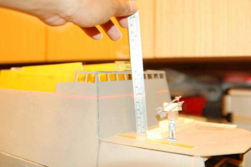

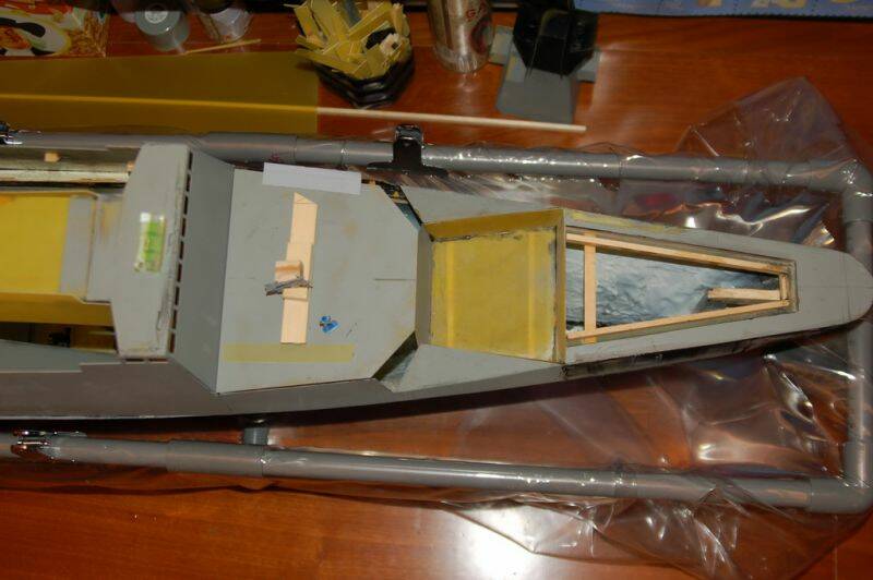

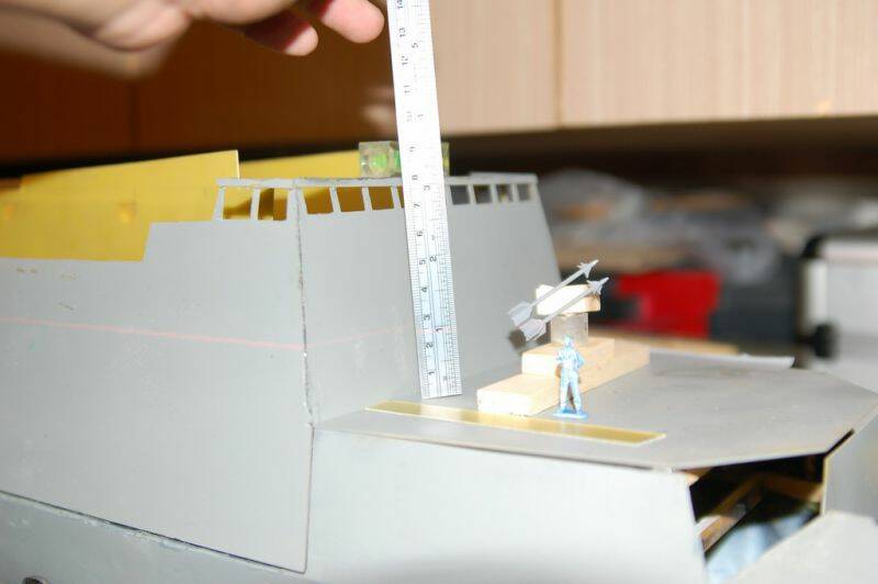

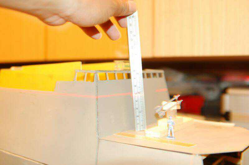

武器設備儀裝,船殼封裝及校正作業
經過首次試航後,大磨船殼貼皮的日子總算過去,當然..那是粗糙的作業已告一段落,細磨調整還有的弄...造艦其實不難...你花多少時間多少心血,它就回饋多少精緻度給你,縱使拉法葉的外觀詐看起來很簡單,若不仔細觀查,它還是有曲線及順暢的線條的,原以為上甲板高度有誤...經過比對及推算...還好只是內甲板誤差而已,
當然首次試航後也可進行另一階段的工作,船殼甲板開始陸續封裝開孔,及開孔防水與密合,也可陸續儀裝甲板上的武器,...這工....也開始會越來越細.....ㄚ...........又是另一個痛苦的開始了
甲板結構武器儀裝及校對高度
甲板結構武器儀裝及校對高度
水平儀掃瞄下高度還算正確
水平儀掃瞄下高度還算正確
量完還得觀查是否與實艦會差異太大
量完還得觀查是否與實艦會差異太大

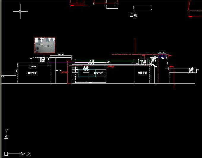

還要與自己的設計圖比對
還要與自己的設計圖比對
船殼封裝作業開始
船殼封裝作業開始

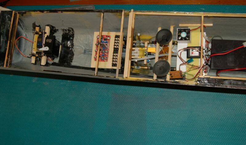

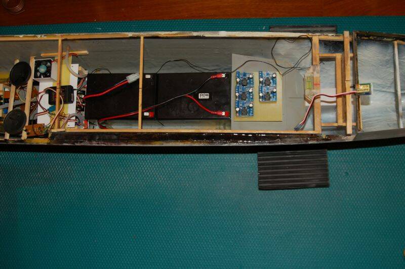

動力機電系統儀裝假組合
為了一個水冷系統,結果突然需先裝置其它各種應用機板及內部空間調整,原因很簡單...這就是整合12V電源供應的結果,因為水冷系統是供應3V的電源,如果先裝臨時的電源供應,以後隨著設備增加再做調整會很麻煩,阿接收機還需另外供應5.5伏特的穩壓電壓,以備日後十幾個伺服機供電使用,12V分散給6V,5.5V,3.6V,3V,3V專電.....阿....我頭都暈了=.=
經過重量調整剛好12V28AH電源供應
經過重量調整剛好12V28AH電源供應
阿還要調整前後重量匹配...這真的很頭痛

發表於 2011年5月12日 06:58 PM | 顯示全部樓層
原帖由 dsn1109 於 2011年5月12日 12:09 AM 發表
為了一個水冷系統,結果突然需先裝置其它各種應用機板及內部空間調整,原因很簡單...這就是整合12V電源供應的結果,因為水冷系統是供應3V的電源,如果先裝臨時的電源供應,以後隨著設備增加再做調整會很麻煩,阿接收機還需 ...
好複雜喔的電裝 偶頭暈了
做大船真的不簡單 好多顆穩壓器 哪裡買的???
船頭好像裝了一顆SUB的水平儀
莫非是要裝減搖穩定鰭????
