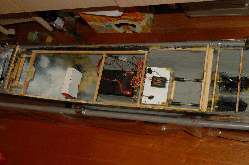

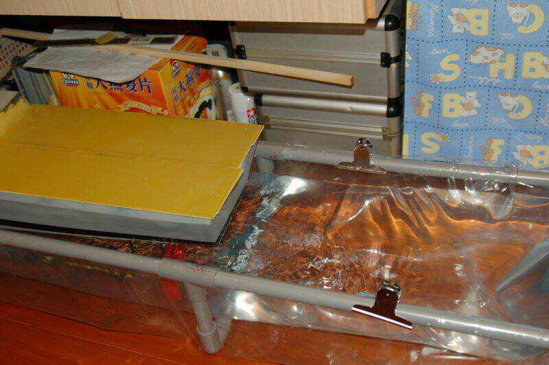

下水儀裝動力15%動力效能輸出
裝上4公斤的12V主動力電瓶,與1公斤多的模組化的動力系統,今天稍稍測試一下該艦雙俥的效能輸出,單獨控制馬達正反轉10%效能即可原地轉動,同樣是55mm的槳葉,感覺這艘動力比1208號更強大,5公斤的壓艙重量就平衡了艦體上半部的重量,船烏太小,沒辦法讓它完整的發揮效能,周爺爺,應該初次出航可以來個雙艦戰術運動哦

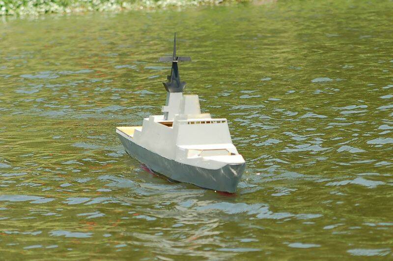

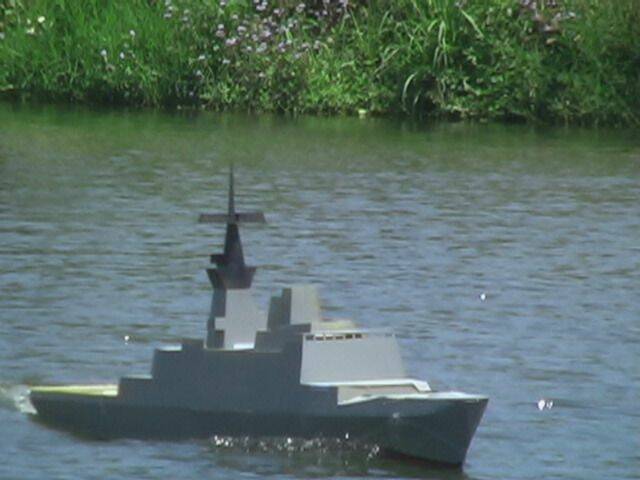

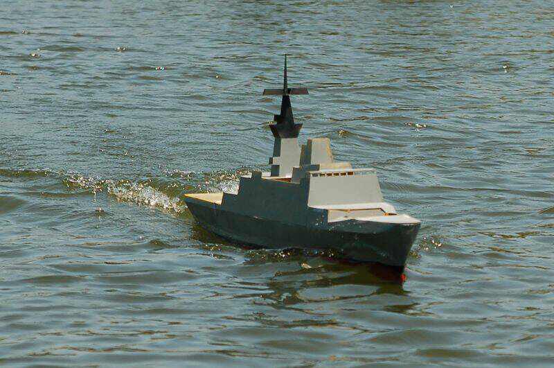

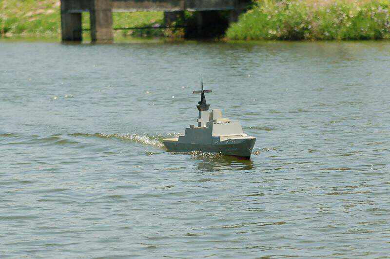

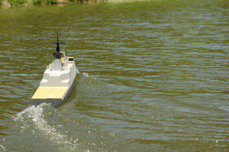

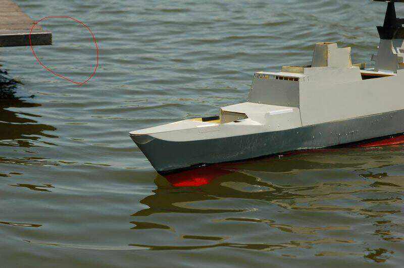

1/72康定級1207號大溪首次試航
今天早上,首次抱著康定級軍艦外出試車,對於它的性能及操控性,我給自己打100分,唯獨.....哈哈....即使只有3000轉的馬達..不裝水冷是不行的....馬達燙到可以煎蛋,外出試航推著重達17.5公斤的船重,全速航行下,即使轉速低也無用....馬達燙變電也燙.....雙俥原地迴轉確實好玩....原地不動看著艦尾激起的浪花艦艏慢慢轉動...高速航行下立即反轉停車........但....兩隻手是不可能同時操作雙推跟攝影機的.......這樣的結果就是.....哇ㄟ船高速去撞碼頭囉....撞擊力道之大...讓上半部四分五裂......船底鋼刀也露出來了...雖然發生這個小插曲...倒是不減我的喜悅,因為這一台讓我感覺跑的很漂亮

阿只說你的鋼刀......那碼頭?????有無去一角........
 樓主| 發表於 2011年4月24日 09:09 PM | 顯示全部樓層
原帖由 pfg-1103 於 2011年4月24日 08:37 PM 發表
=.="哪有那麼強阿.........我去ㄟ丟紅色圈圈圈起來的地方....駕駛台窗下的頃角去撞那個碼頭角...FRP殼的聲音匡的一聲有夠響亮....隨即看到上半部甲板銜接處整個撕開分裂震動.......也還好啦...反正上半部本身甲板就有些誤差所以我也沒全面強化.....快乾隨便黏一黏就跑去聚會了...雖然四分五裂...我還是很滿意它的材質....才1mm厚.......板材都沒被撕開....艦艏船底我是不知道ㄟ到那碼頭下的啥東東.......倒是內部我根本都沒啥固定...撞的裡面電瓶ㄎㄎ康康的擠在一堆,馬達組都飛到船體中了我才瞭解這力道真的是很強大...因為我沒減速...那17.5公斤的重力加速度還蠻驚人的
