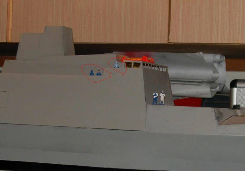

1/72的人偶 是老外的身材縮小比 沒180 也有190 200 說真的還沒見過台灣人的縮小比人偶
難怪比例會怪怪的....吼... 幾釐米有差嗎?...差很大 現在你知道了...厚....
蝦米 順便提供偶個人工?? 你嗎幫幫忙....偶還欠倫一屁股船....再搞下去 要像老杯杯門 70才能開始天天玩船...偶才不要  那偶魚池都長滿布袋蓮囉.....
 樓主| 發表於 2011年4月14日 10:11 PM | 顯示全部樓層

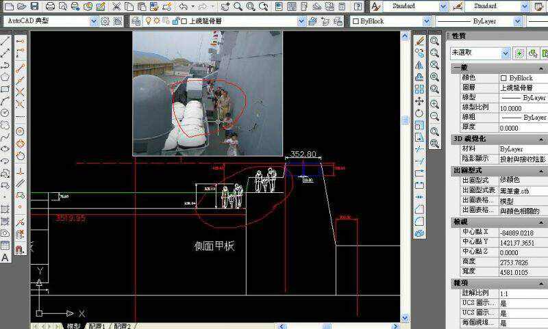

是阿....2.6公分的人偶1/72換算起來都快190公分了...我才在圖面上擺上國人尺寸的身高放在圖裡170公分..1/72才2.36公分..阿還有其他雜七雜八的照片查資料....看到圖我圈起來的地方了吧....真人走在拉法葉的02甲板...那外圍甲板圍籬都快到人的肩膀了......
阿你看...甲板做太高的結果.....02甲板的救生桶就很難藏在裡面..那個地方偷些尺寸...水密門尺寸又也要跟著偷....雄風飛彈甲板也要跟著偷....干擾發射器也要跟著偷...偷到最後.....整台就走精了....差3釐米的差別......粉大哩...那邊差一點...這邊差一點.....差到後面只有..點點點.......
190公分的1/72人偶站在甲板上......
看到我圈起來的地方了吧....差粉多耶
看到我圈起來的地方了吧....差粉多耶

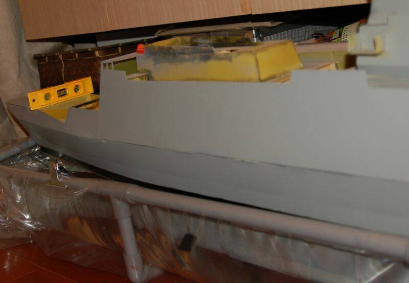

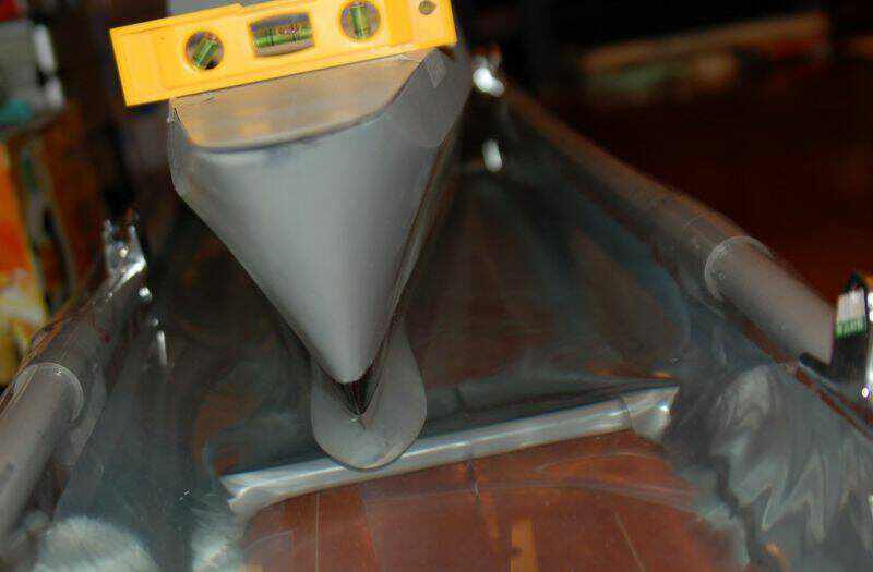

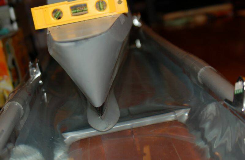

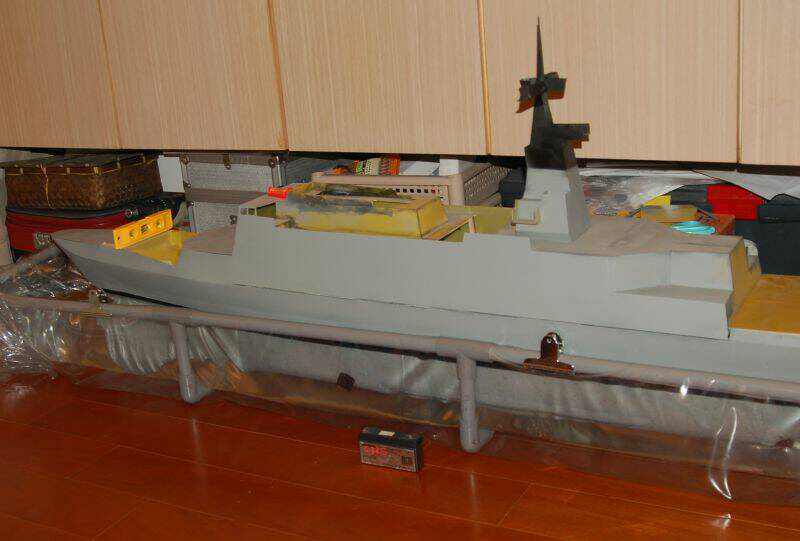

下水動力設備儀裝,防水及輕滿載載重測試
為了初次試航準備,故先下水測試船殼是否有滲水,以目前滿載情況來看,全船殼FRP包覆混纖維製的效果非常不錯,扣掉船殼重量,基本輕載在9.8公斤,水線淹滿在12.5公斤,很符合我當初圖面設計的標準,加上4.3公斤的船殼重量,全艦總重約17公斤,搖晃測試艦體側傾效應也很滿意,鋼皮艦艏破浪的效果粗估也會更好,配重電瓶放一放,調整不用10秒就搞定水平,吃水深度含聲納在12.5公分左右,這艘預估在水中儀裝測試一星期後準備首次的航行測試 很開心耶....終於下水準備動了,爺爺準備嘿!!
