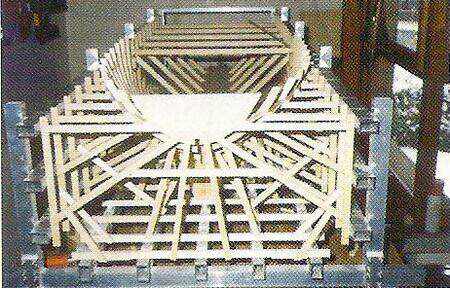

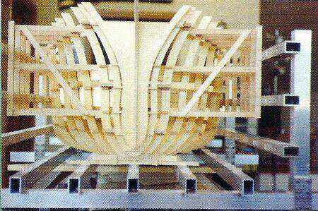

我是3MM發泡板當骨架耶~
這樣要怎樣固定骨架啊?
發表於 2010年10月15日 10:37 PM | 顯示全部樓層
回復 63樓 NKMS032 的帖子
我是3MM發泡板當骨架耶~
這樣要怎樣固定骨架啊?

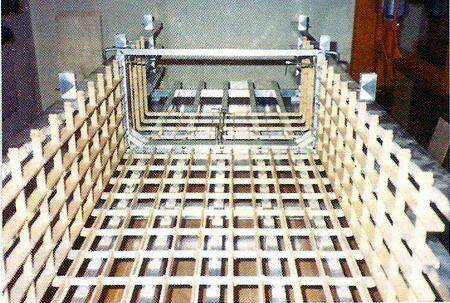

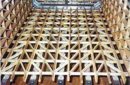

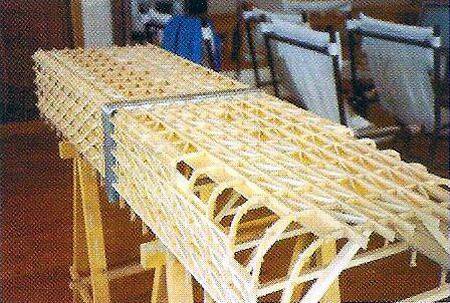

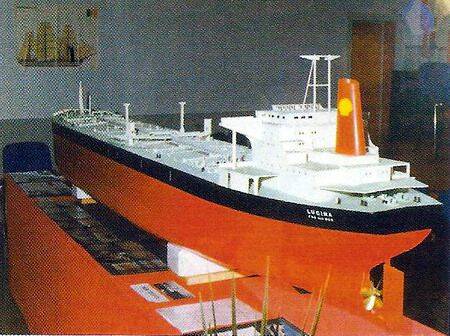

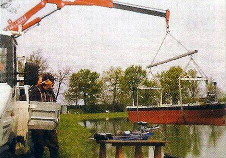

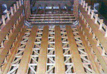

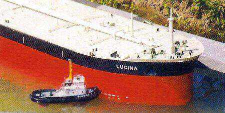

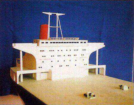

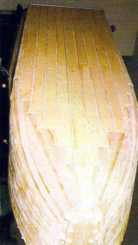

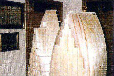

偶提供一些超大型R/C油輪 龍骨 骨架 及製作片段
供你參考...至於它有多大...那您就猜猜看....
[ 本帖最後由 pfg-1103 於 2010年10月15日 02:41 PM 編輯 ]
龍骨 骨架
龍骨 骨架
下水要動用吊車
下水要動用吊車
小拖船 1:50
小拖船 1:50
小拖船 1:50 比比看
小拖船 1:50 比比看

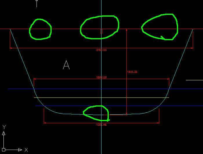

 樓主| 發表於 2010年10月15日 10:53 PM | 顯示全部樓層
原帖由 NKMS032 於 2010年10月15日 08:49 PM 發表
我是3MM發泡板當骨架耶~
這樣要怎樣固定骨架啊?
如圖...取綠色畫的地方...每塊骨板打凹槽,中心直線條打凹槽....卡住黏一下不就固定了??
十字固定法啦.....瞭吧....
十字固定法
十字固定法

周爺爺....偶傻眼了.....要我用那種打法....我的船就看不到出世的一天了......
太.......專業了吧.....這是在打造真船嗎O.O"
