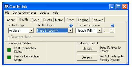

哇! 鐵漢大親自來回覆我的帖子, 真是榮幸萬分, 這也是我最喜歡的討論風格, 純技術交流, 沒預設對錯立場及情結. 先感謝一下....其實我當初在打給客服技術人員時也特別強調我是用在T 450 pro, 直升機上, 也說過我用了USB設定速後會有無法啟動的問題, 即使是更新最近的firmare也沒用, 當初他給我的建議也讓我覺得很奇怪, 難道卡斯特一出廠就沒針對JR(100%)來做教調嗎?大家都習慣性用100%, 沒事搞個油門ADJ調整來整死人, 話說回來, 其實+-135%確實能省掉很多麻煩事, 可是為何技術人員不用這個來回覆我, 兩句就把我打發了, 還跟我花了5分鐘講解設定步驟, 要我從30%一直加到電變確認全開為止, 還有根據我設定的結果, 油門全開不是在+-135%, 而是+100%, -130%.這會不會影響到電變對定速油門範圍的range, 總之有太多疑問在腦袋裡轉, 不知大家有何想法, 有空我在打去問問客服技術人員求證一下在跟各位分享..

Using the Castle Link got to the throttle tab & choose Fixed Endpoints.
Make other settings needed for your application as well.
