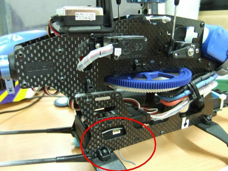

我買了這個
http://www.rctw.net/item/show?21001179757505
2/3處有剪斷磨平~固定在底座上
記得左右可能也要磨成梯形
SPORT的頭罩會比較好裝
其實STX大也可以先把電變黏在底板上起飛看看
看機身偏哪邊~就把電變裝在另一邊的側版
既可以平衡一點~又可靠齒輪跟主旋翼的風散熱
尤其是你的電變若剛好是容易發燙的體質
用這種我覺得也是不錯的配置

我是說先裝在底板下試飛
看機身偏哪邊就改裝另一邊的側版
露天:V2加長型玻纖電池片

發表於 2010年6月7日 09:01 PM | 顯示全部樓層
回復 2樓 up20411 的帖子
圖裡圈起來的  不是接收天線嗎?  著樣沒問題嗎?
